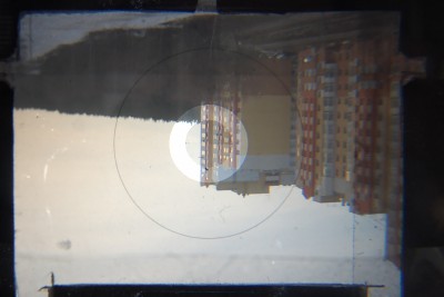

Кажись понял, почему было темно. Диафрагма была на ф16 :D
СообщениеДобавлено: 21 дек 2019, 20:56  Заголовок сообщения:
Зарегистрирован: 01 июн 2018, 22:23
Сообщения: 92
Кодак колор

Так вроде бы должно быть четко. :)
DSC_0061.jpg [ 382.65 КБ | Просмотров: 6658 ]

СообщениеДобавлено: 25 дек 2019, 18:45  Заголовок сообщения:
Сообщения: 92
Докрутил наконец то :)
На 1м по клину есть небольшое расхождение. На 4м - оно еще меньше и стремится к 0. Думаю, Ф 5.6-11 эту разницу нивелирует...
СообщениеДобавлено: 25 дек 2019, 21:50  Заголовок сообщения:
Если по клину свести на 1м, то и на 4 м будет норма, а на бесконечности все покроет ГРИП на любой диафрагме. Но, в любом случае, точку поставит тест с пленкой, матовое стекло это в первом приближении.

СообщениеДобавлено: 26 дек 2019, 09:11  Заголовок сообщения:
Shyarnik писал(а):
Переделаю от метра. Теперь я научился это быстро делать!
До переделки сфотографируйте мишень с 1 метра на открытой диафрагме, возможно, с учетом прогиба пленки, будет в норме.
