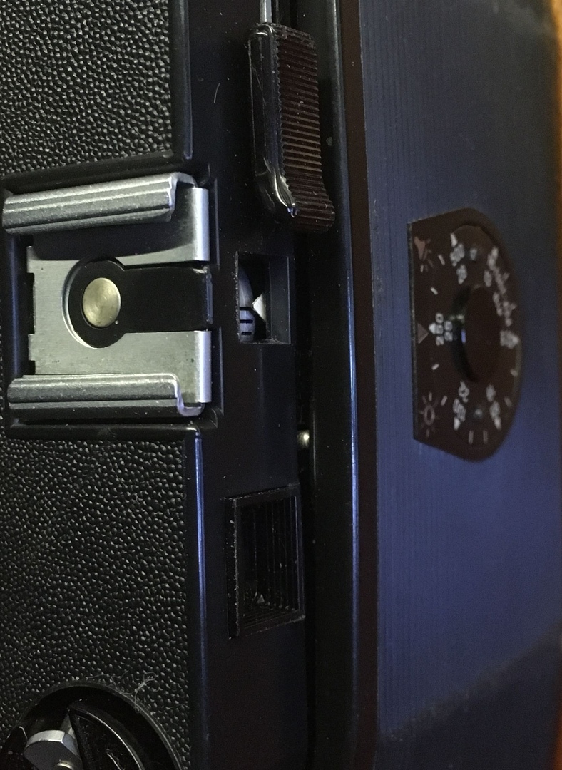

глупый вопрос знатокам, уплотнение по крышке нужно или итак засветки не будет ?
На Смене8м прокладывал уплотнитель в месте под счетчиком кадров. И на петли, конечно.

DLogunov писал(а):
вот под тем местом и был вопрос больше, там изгиб дверцы + штатного вообще не нахожу, видимо изначально не было, будем прокладывать
Либо после зарядки пленки заклеить дополнительно изолентой :-)
А пружина (81) маховика (2) перемотки, в какую сторону смотреть должна ? избигом вниз или вверх, а то рычаг перемотки подозрительно болтается в сложенном виде
п.с. затвор стал нормально работать, когда стал объектив и протер со стороны объектив лепестки бензином от масла, были следы.
Про смазку на Символ нашел, что ГОИ-54П и ту что я использовал когд-а то ОКБ-122-7Г10
п.с. пленку с ИСО400 она как воспринимает в плане работы выдержки Или лучше поменьше ставить ?
Уплотнение на крышке не нужно.Если пластик корпуса без сколов,засветки не будет.Пленка 400 исо на солнце,наверное чересчур.У меня сейчас Свердловск-4 на солнце при исо 200 выдает сочетание 1/200 выдержка и диафрагма 22. У смены-1 с Т-22 такая диафрагма есть.

Этюд писал(а):
без нажатия, виден изгиб дверцы
а если надавить то :
Непонятно,отчего такая щель ?Пластик повело от времени?Тогда,конечно,уплотнитель..М.б. типа двухстороннего скотча?На ФЭД - 50 я так сделал.Под линейку канцелярским ножом тоненькие полосочки нарезал,что то вроде лапши.Наклеил в пазы ,а вторую защитную пленку не снимал.Пока держится.
