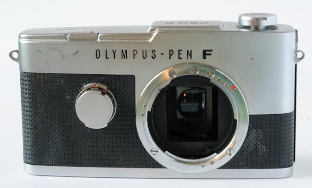

Попал в руки мне вот такой девайс.
Все в нем работает, но видоискатель в нем круглый.
От какой то мед техники он.
Знает ли кто, что можно сделать с этим замечательным аппаратом?
Есть ли прецеденты переделки?
Подходит ли к нему оптика Olympus Pen F?
Спасибо!

Фотографию байонета выложите, у меня есть обычный аппарат с объективом. Только оптику к ним сложно найти.

http://www.flickr.com/groups/olympuspen ... 221679675/
Тут обсуждение той же проблемы.
У купившего эту камеру нет знакомого механика и он так и снимает.
http://www.flickr.com/photos/19338677@N ... 020841909/
Байонет то же, что у Olympus Pen F, судя по фото.
Нормального Olympus Pen F у меня нет.

Есть у меня такая штука. Увидел - и влюбился. Но внутри оказалось хуже. Там призма Порро, и прямо к её нижней грани ВЫПУКЛОСТЬЮ К ОБЪЕКТИВУ приклеена эта хрень - линза с крестом. Т.е. надо её как-то отчекрыживать, а вот что потом? Как-то надо вставлять матовый экран с френелем, под который в данной модификации нет крепления. И что это за экран? Короче, не первый год валяется в разобранном виде... Ребята с Бережковской мне сказали. что у переделок видик тёмный. Думаю, речь о том, чтобы просто заматировать грань призмы - конечно, будет тёмный, без френеля-то... В общем, если кто будет переделывать, я вступаю в кооперацию. Аппарат обалденный, принимает дальномерную (включая Ю-3) и кинооптику.

Про переходник не слыхал - снимают родной байонет и меняют на фланец М39. Это видел лично.

Про возможность замену байонета на резьбу я знаю, на Молотке недавно такой аппарат был. Но ломать (или серьезно переделывать без бустрого возврата на роднуюоптику) не хочется. А что мешает выточить переходник? Были бы специалисты с оборудованием.

Рабочий отрезок Олимпуса Пэн Ф - 29,3 мм. а у резьбовых (LTM) объективов - 28,8мм.
Поэтому только замена фланца.

Чем отличаются внешне медицинский и нормальный варианты фотоаппарата кроме видоискателя (круглое и прямоугольное окошки)?
Вот это например какой?
http://www.avito.ru/items/sankt-peterbu ... u_55809144

сам и отвечу:рычажка автоспуска нет, и наконец-то вижу линзу с крестом:

наличием или отсутствием рычага автоспуска у FT
этот экземпляр - нормальный "гражданский"
отсутствием гравировки у F в виде иероглифа
то есть у функциональных версий, как и у оружия убирали все лишние приблуды.
