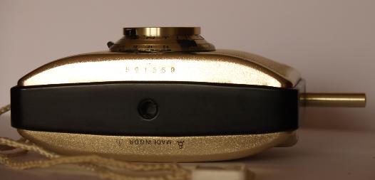

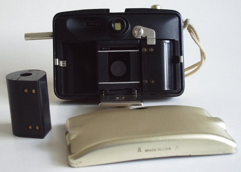

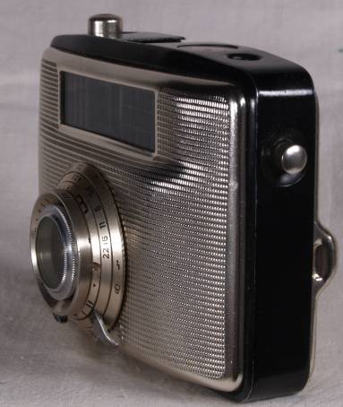

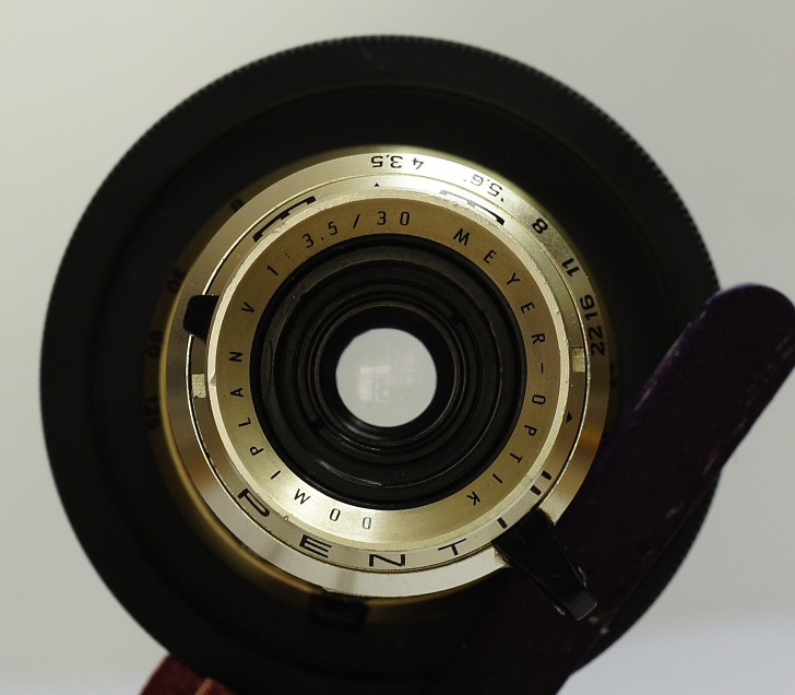

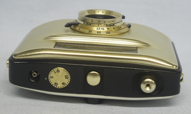

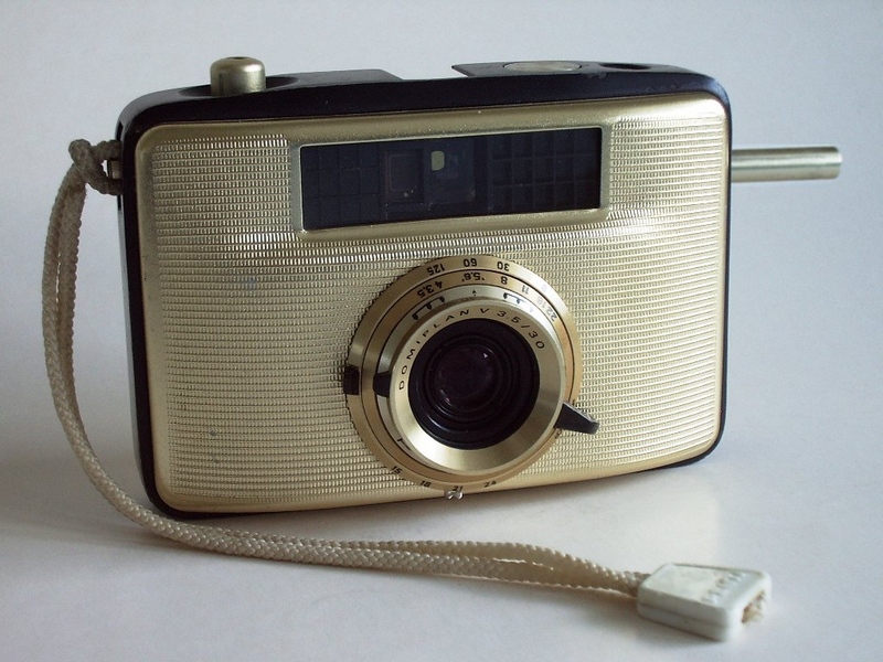

Появилась такая вот рапидно-полукадровая (забавно похожая на портсигар советских времен) камера, ну и как водится предыдущий владелец снимал на нее последний раз лет ***цать назад. Естественно через моих 40-50 щелчков стал сначала иногда не отскакивать стержень взвода, а потом и всегда. Я так думаю похоже на то что высохла смазка между шестерней этого стержня и шестерней счетчика кадров (на фото 1 слева вверху) или же еще что-то смазать требуется, потому как чуть пошатав шестеренку счетчика кадров изнутри камеры - стержень отходит и его можно опять взвести. Главный вопрос: КАК залезть внутрь этого портсигара??? Не вижу никаких винтиков ни на одной из сторон камеры. Загвоздка. Кто разбирал сие чудо или есть мысли - прошу помощи. Вот фото со всех сторон:
на вторую рапид - кассету справа внимания не обращайте - она также вытаскивается и остается такая же пустая полость как и слева.
1.jpg [ 253.74 КБ | Просмотров: 5859 ]

4.jpg [ 24.91 КБ | Просмотров: 5858 ]
5.jpg [ 13.09 КБ | Просмотров: 5858 ]
6.jpg [ 243.66 КБ | Просмотров: 5858 ]

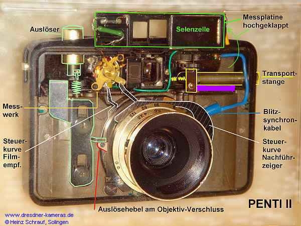

СообщениеДобавлено: 09 дек 2011, 17:21  Заголовок сообщения:
Сообщения: 2147
тут еще в разрезе ее посмотреть можно
viewtopic.php?f=9&t=12918&p=219212#p219212

Сообщения: 21680
Похоже, что надо снять кольца с затвора-объектива, потом снимется передняя панель.
Спасибо,здравая мысль, возможно и так.

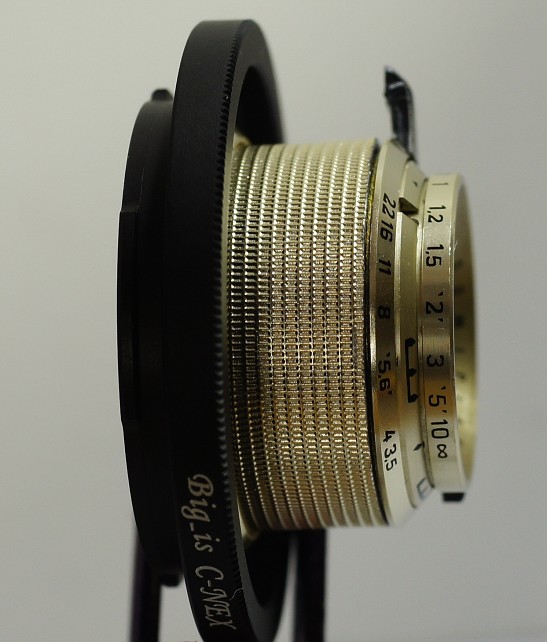

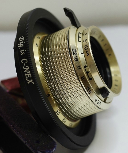

И кстати господа китайцы уже объектив от такой камеры всобачили в какой-то переходник для NEX:
1.jpg [ 204.73 КБ | Просмотров: 5806 ]
2.jpg [ 67.48 КБ | Просмотров: 5806 ]

3.jpg [ 71.09 КБ | Просмотров: 5796 ]

Собрался духом разобрать-таки и как и утверждал уважаемый svk - снимаются кольца с объектива:
1)Сначала через торцевые пазы ( красные стрелки) вывинчиваются 4 потайных винтика из кольца с надписью Domiplan, кольцо вынимается.
2)Следующее кольцо ( в котором как раз сделаны торцевые пазы) уже имеет фронтальное крепление 3 винтиками (зеленые кружки).
Penti II_cr.jpg [ 72.96 КБ | Просмотров: 5694 ]
Остальные кольца уже ничего не держит и сняв их, действительно - легко,подобно задней, снимается передняя панель.
Можно ничего не помечать - потому как по-другому собрать не удастся - есть выемки и под установку ISO на кольце и остальные кольца жестко привязаны друг к другу - не ошибешься - практичные немцы!
В моем случае проблема оказалась весьма проста - попал песок внутрь - немного было под кольцами - почистил, и корень проблемы - крупицы песка под стержнем взвода (пометил фиолетовым на картинке), видимо они катались туда-сюда и клинили его при обратном ходе.
