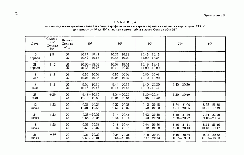

СообщениеДобавлено: 04 июн 2014, 13:29  Заголовок сообщения:
Sunset - это не сумерки, а закат. А twilight в таблице уже нет. Как раз минус стоп минимум.
СообщениеДобавлено: 04 июн 2014, 14:13  Заголовок сообщения:
Сообщения: 21641
Возможно и так, но по первой ссылке-"сумерки". В любом случае это только наводка, а человек должен прочитать сначала эту тему и материал по ссылкам. Затем определиться в характере объекта съемки и где находится его "Биробиджан", так как, например, для средней полосы России Sunny 16, надо понимать как Sunny 11.

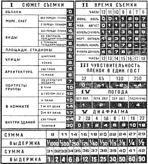

Широта разная. Чем севернее, тем меньше света попадает. Там еще поправки в зависимости от времени
l56.gif [ 52.95 КБ | Просмотров: 9554 ]
img582.jpg [ 116.73 КБ | Просмотров: 9554 ]

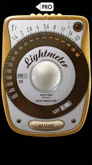

Пользуюсь Light Meter Pro - Android App
Hравится.
Есть LightMeter Free версия.
001.jpg [ 50.31 КБ | Просмотров: 9451 ]
Hравится.
Это уже при помощи приборов - не в этой теме.
Но я себе другой поставил - Light Meter - Free f/16 - очень удобно - не надо постоянно нажимать на кнопку - показывает фото непосредственного места замера экспозиции и в реальном времени без нажатия кнопок показывает изменения экспопары (выдержки - диафрагма и ИСО задается заранее)
