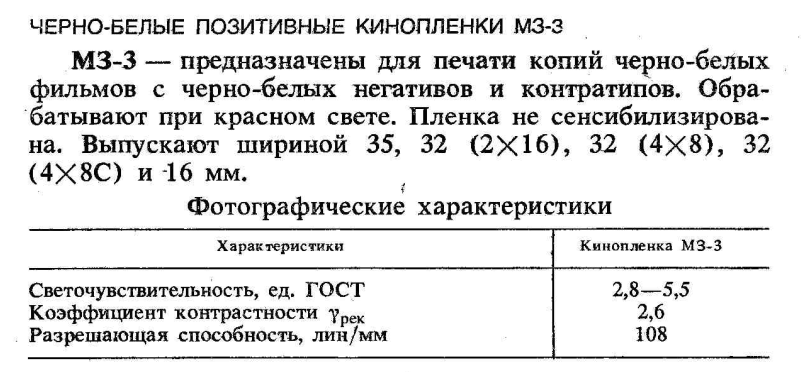

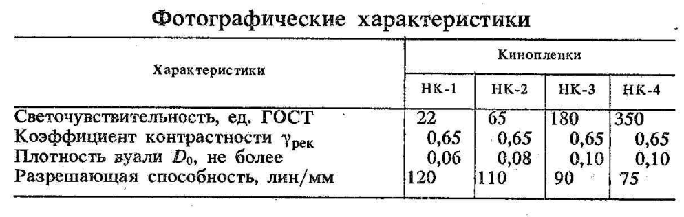

НК.png [ 213.13 КБ | Просмотров: 6942 ]
М3_3.png [ 225.77 КБ | Просмотров: 6942 ]
Это то что нашёл, может кому ещё пригодится.
То есть М3-3 это низкочуствительная кинокопировальная плёнка... а тут подвернулась М3-2 негативная плёнка исходное 160 ИСО контраст 1,3...
Чёрт подери... как же тонка грань, кто вообще придумывал эти обозначения?
И вот ещё там пишут "НК" это абревиатура "негативная киноплёнка"... а те плёнки что маркируются "КН"... это означяет "киноплёнка негативная"... или то то другое?
