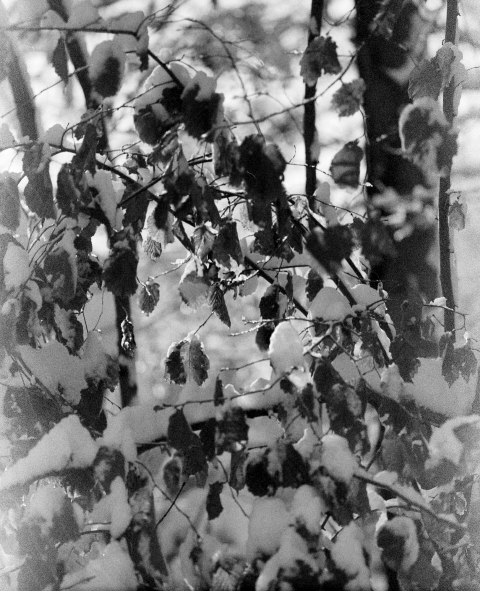

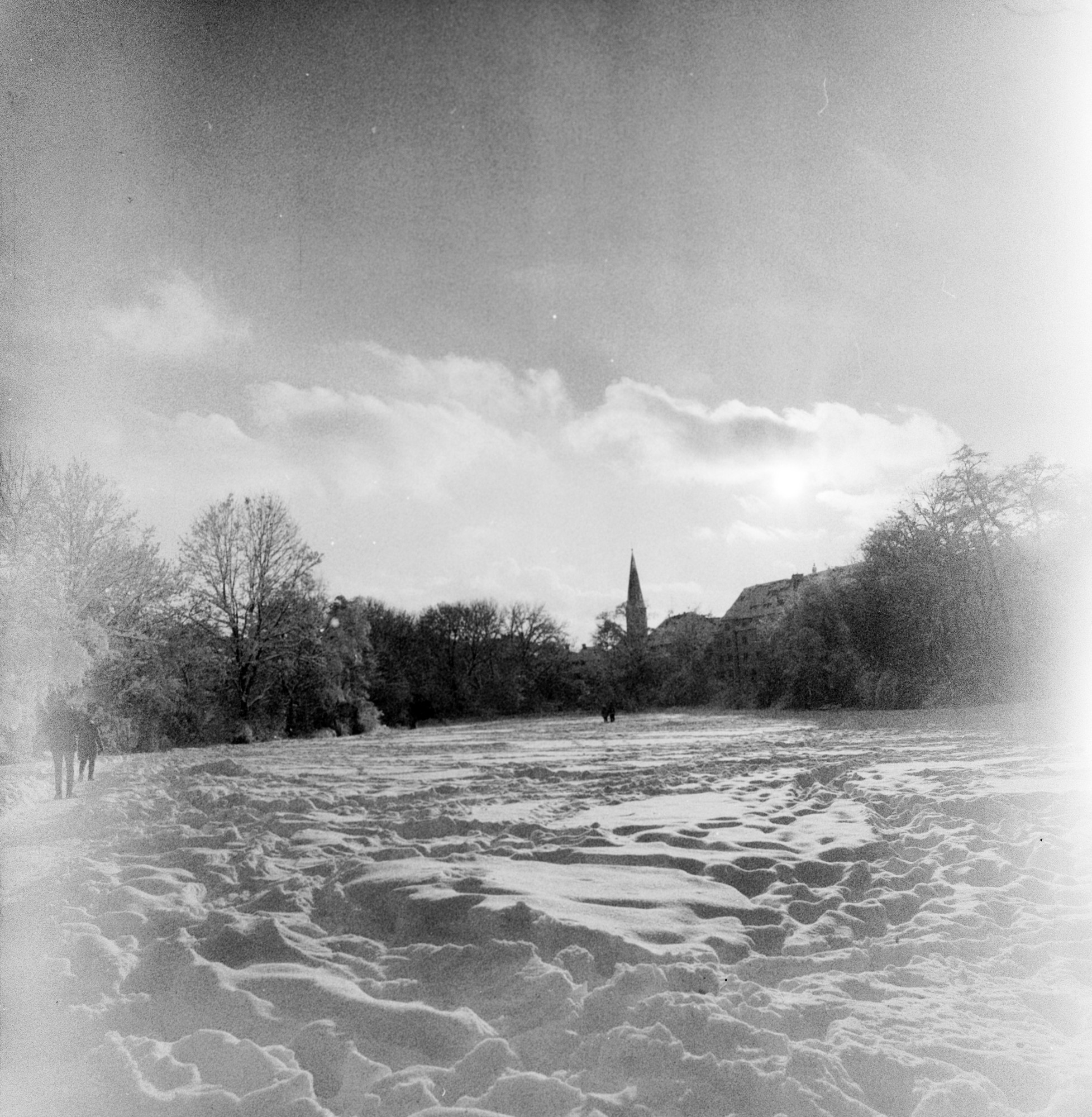

Всем привет!
Купил по случаю партию давно просроченой ORWO NP27. К сожалению в отличии от купленной до этого NP20, у которой чувствительность почти не упала, эта плёнка оказалась с сильной вуалью. При сканировании, замер показал, что межкадровое (как самое светлое) имеет всего 80-85 ед RGB из 255. Для сравнения у NP20 было около 190.
Съемка серой шкалы дала максимум деталей при ISO50...100.
Для проявки использовал недавно купленный Rodinal в разведении 1+40, время по даташиту на свежую плёнку (12:30).
Я никогда в химию процессов глубоко не погружался, поэтому несколько вопросов:
1. Я правильно понимаю, что это вуаль, а не например, недопроявка? Есть мысль попробовать увеличить время проявления в полтора раза и посмотреть, что будет, но жалко времени, если идея бессмысленная.
2. Есть ли смысл попробовать проявить в Xtol?
3. Я погуглил, что вроде для борьбе с вуалью рекомендуют бромид калия или бензотриазол. Это так? Если да, сколько его нужно и куда добавлять - в проявитель, фиксаж?

На 2 и 3 примере похоже на засвеченную по краям пленку.
В любом случае длительное проявление усиливает вуаль. Xtol по моему мнению не самый подходящий вариант. Я бы взял HC-110 в разведении В.

Да, есть такое. Но надеюсь это особенность конкретной катушки 220 плёнки.
