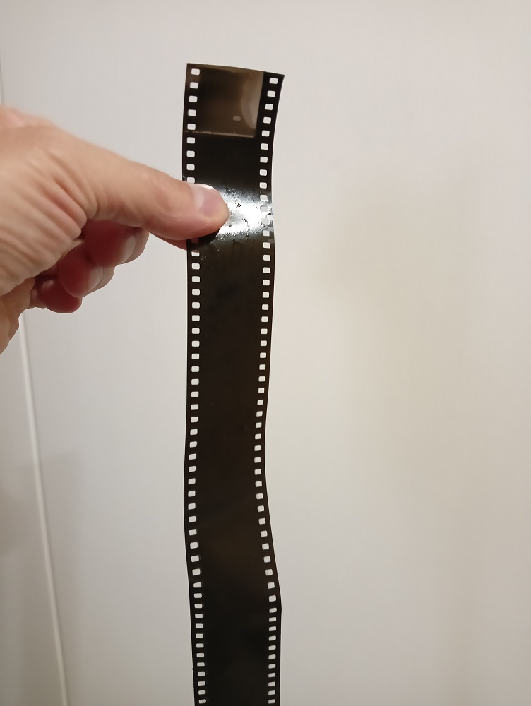

Ну, иногда по-другому - никак. Недавно купил, ради корпуса, "Смену-8м" и обнаружил в ней, на кассете, плёнку. Справедливо полагая, что она, скорее всего, засвечена руками пытливых детишек, начал экзерсисы с кончиком плёнки. Получалась полная ахинея. Ни потемнения, ни выравнивания. Просто каша. Плёнка, действительно, оказалась засвечена, кроме последнего полукадра, который я вытащил из кассеты.

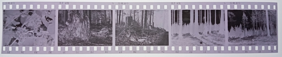

ещё ЧКД вьюрок писал, что для 91-го года с ISO нужно идти ниже, кажется на шесть единиц.
на моей плёнке при ISO-25 вышло неплохо, вуали тоже нет или минимально.
сканы и оптическая печать порадовали.

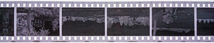

вчера проявил NP20 по APP, тоже способ.
негативы плотные, но вуаль и крупное зерно.
не нравится, по сути брак и к печати непригодно, в Ps поиздеваться можно.
в следующий раз буду проявлять только в бедном растворе.
