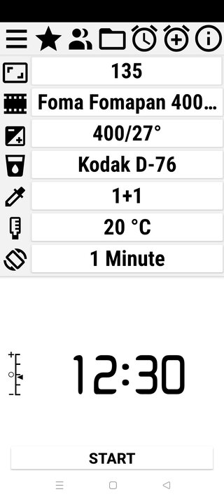

СообщениеДобавлено: 23 дек 2024, 09:45  Заголовок сообщения:
Зарегистрирован: 23 июл 2011, 19:59
Сообщения: 387
Спасибо за ответ!
К сожалению не нашел эту программу в Play маркете, но нашел Film Developer (есть версия Pro она платная 399₽).
Программа очень понравилась, блокнотик уходит в прошлое...
Screenshot_2024-12-23-09-29-32-20_fae4cb50cdf5f4efcb94c5a653da23d1.jpg [ 30.65 КБ | Просмотров: 2401 ]
Nikon FM, FE
Pentax Spotmatic
Plustek 8100
Дон-111
СообщениеДобавлено: 23 дек 2024, 13:43  Заголовок сообщения:
Сообщения: 5592
об этом APP и шла речь.
у вас название на англицком, у меня на немецком :beer:
думаю вести журнал очень даже нужное и полезное занятие.
например удобно контролировать число исп. реактивов.
