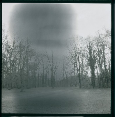

Попробовал тут проявить Scala 160 в ките от ADOX...
Всё что касается химии - прошло вполне легко, но вот этап повторной засветки я провалил. Нормально получились края 120 плёнки (где-то по сантиметру-полтора на внешних слоях и меньше ближе к центру), вот центр кадра - сильнейшее серое пятно, которое иногда просвечивает оригинальное изображение, а иногда нет.

Продолжу тему. Похоже я был неправ греша на засветку.
В этот раз я попробовал засвечивать специально купленной Осрамовской лампой на 2450 lm, но результат оказался практически такой же. Более того, до меня только сейчас дошло, что полоса присутствует как на внешних витках спирали, так и на внутренних, причем её ширина не зависит от удалённости от внешнего края.
Поэтому вопрос, что ещё может давать такой эффект?
Старая плёнка (у неё срок хранения до 2000, причем не факт, что её хранили в холодильнике эти годы), проблемы с химией, кривая проявка?
Пока есть только идея взять что-то свежее из того, что Адокс рекомендует для обращения и посмотреть, что с ним будет. Но может кто-то уже сталкивался с подобным?

С камерой проблем нет, параллельно снималось и на цветной слайд (меняя кассеты), и там таких проблем нет.
Комментарий к файлу: Agfa Scala
