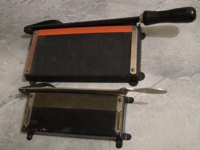

Я, честно говоря, очень долго искал такой резак, но либо его нет в природе, либо я чего то не догоняю :o
На сегодня имею в распоряжении маленький резачок 10 на 15 - коих пруд в пруди в продаже. Но этот отбирал из 6-7 штук. ЗАМЕЧАТЕЛЬНО режет. И второй, гораздо более ценный для меня, 13 на 18 см. Попался лишь раз, рез отличается большей глубиной элементов и сам резак более старых годов выпуска.
IMG_2424.JPG [ 188.02 КБ | Просмотров: 4324 ]
Слева 13 на 18 так режет, справа 10 на 15 так режет:

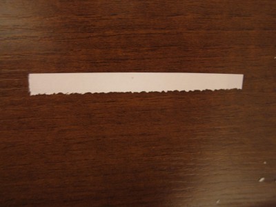

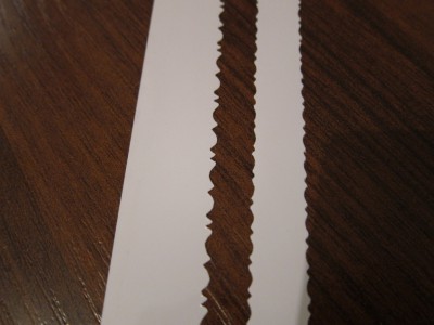

Ну вот. Не совсем то что мне надо, но уже что-то:
IMG_2469.JPG [ 169.95 КБ | Просмотров: 4133 ]
Птотом уже подумал, что можно зигзаг мелкий вырезать ножницами (даже фигурные, для детского творчества такие есть), а уже по нему резаком один/два раза чикнуть. Поэксперементирую и результат уже на "боевых" образцах покажу - на фотографиях то есть.
