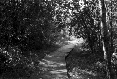

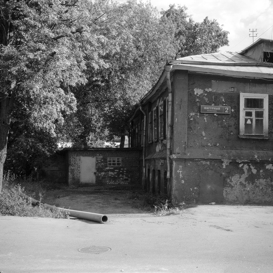

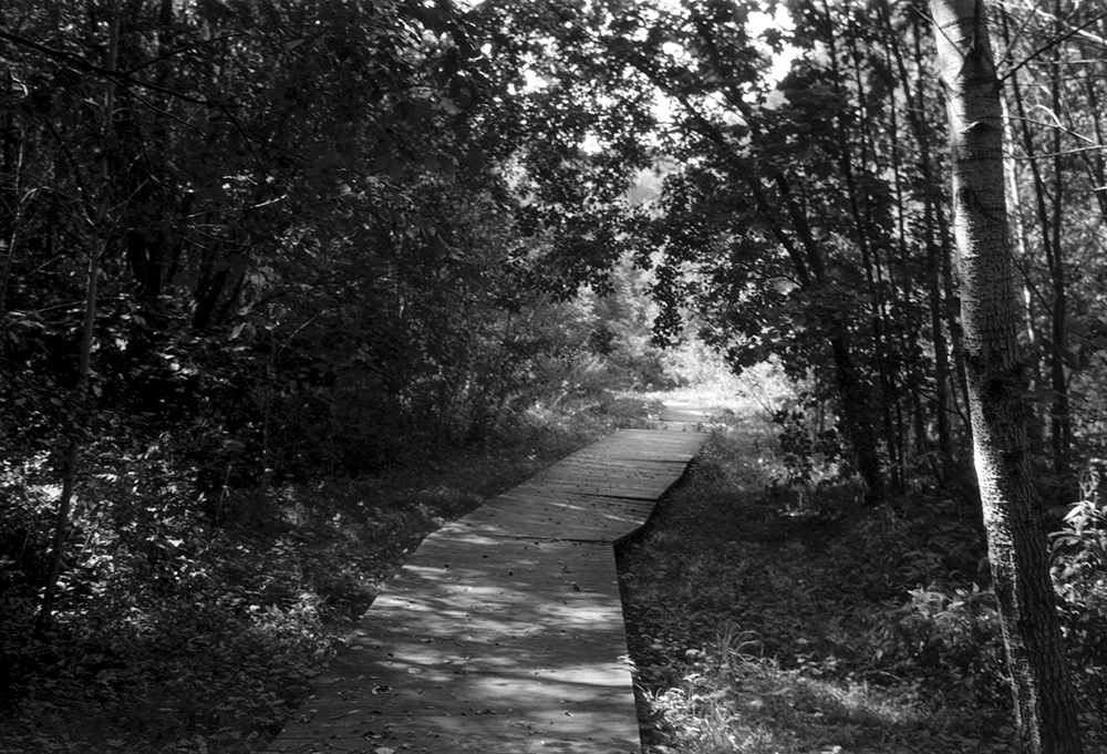

Я снимал.
Выставлял 100 исо, проявлял в рекомендованном продавцом пленки чкд kavot проявителе w-3 и проявителе pyro-350 от нашего же чкд thio. Интересная пленка, в которой довольно необычная передача светов. В w-3 чуть менее заметна вуаль.

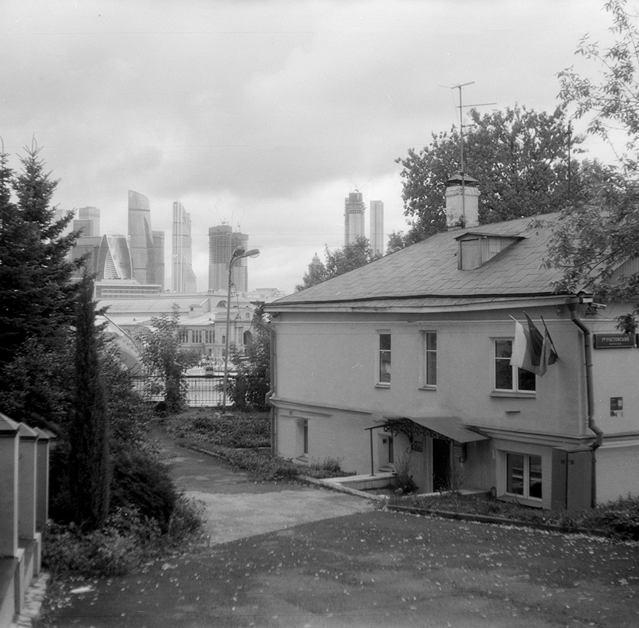

Проявил я пленку. У меня рабочий проявитель концентрат Kodak Tmax Dev. Не нашел нигде информации по комбинации DoubleX 2405 + TMax Dev, но видел в сети проявляли D76 и ИСО400 - вроде 7 мин при 20С. Посидел на digitaltruth - сопоставил цифры на разные комбинации и вроде как получилось у меня DoubleX 2405 ИСО250 + TMax Dev 1+4 20С - 6.30 мин. Насколько попал судить форумчанам, но в целом мне нравится, за исключением того, что примеры не совсем показательные. В первом случае яркое солнце(большой контраст), а утренние были в тумане и без освещения. Сканы не правил(раскрываются до 1800px). Где-то еще засветы на нескольких кадров - то ли намотка такая была со слабым прижимом, то ли я ее неплотно ракордом прижал - буду смотреть на следующих роликах. Также попробую на 100ИСО.
