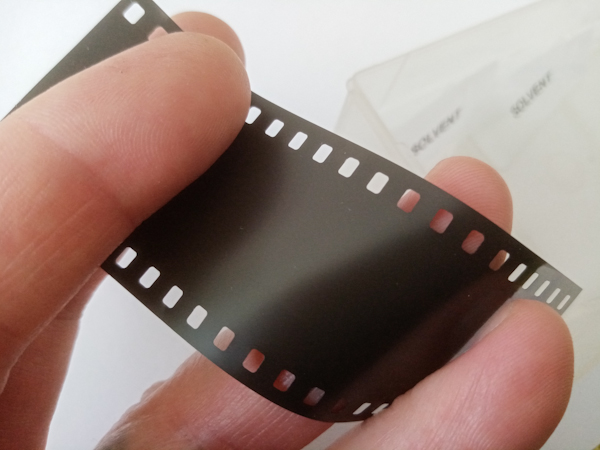

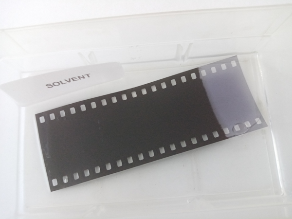

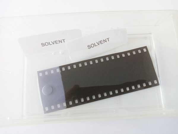

Автор:  paderborner [ 05 окт 2021, 17:33 ]
Заголовок сообщения:
Проверял на Foma Fomapan.
Hаклеил cвежие этикетки на обе стороны негатива.
Поместил в ёмкость с Etikettenlöser и оставил на один час.
Наклеенное снялось вместе с клеем.
При этом подложка не повредилась, эмульсия даже не размякла.
Вероятно для последующего хранения стоило бы промыть от химии, но мне не актуально.
p.s. при более длительном воздействии химии на фильм, возможно был-бы другой результат
