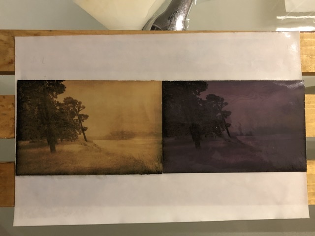

Столкнулся с проблемой.
После переноса из проявителя в фиксаж, изображение резко теряет плотность.
Пробовал перепроявлять с запасом, все равно, картинка очень сильно осветляется.
Не могу понять, что присходит.
Проявляю в лит проявителе Д-9, закрепляю в нейтральном фиксаже.
ПС. Вот слева отфиксированный, справа нет.
Специально отпечатки переэкспонировпл и перепроявил, чтоб нагляднее разница была видна.
5640A252-88D1-4C11-AFE9-C997DAF8B31D.jpeg [ 58.63 КБ | Просмотров: 6305 ]

Изменение цвета всегда будет происходить, сохранить исходный цвет после проявки не получится, особенно учитывая, что он еще изменится при высыхании. Некоторые пластиковые бумаги из относительно ярко окрашенных после проявления превращаются в полностью черно-белые уже через минуту фиксирования в слабых растворах, но это редкие штуки типа Luminos.
Яркий цвет сохраняется только на вполне конкретных бумагах, из выпускающихся это Fomatone. Можно пробовать щелочной фиксаж, но он также не спасёт исходный цвет, дальше только тонирование после обработки.
Медленный щелочной фиксаж, TF-2
тиосульфат натрия 250
сульфит натрия 15
метаборат натрия 10 (можно убрать или заменить на тетраборат).

Столкнулся с этой проблемой пока только на Униброме.
На Аэрофото бумаге и старой Берёзке, все более предсказуемо было.

Ослабление конечно иногда бывает, но не настолько сильное и не на всех бумагах.
Обычно фиксирую в кислом или слабокислом фиксаже, и проблем не было.
Но время фиксирования конечно короткое, до 2х минут.

Я почему-то всегда считал, что кислые фиксажи обесцвечивают лит.
Поэтому пользовался нейтральным. А как оказалось и он может подкинуть проблем.
Надо попробовать щелочной, может что и поменяется.

Может это от бумаги зависит? я на Березке этого не замечал. Как проявил так и осталось. Проявлял в Самарине. ( проффлитуны конечно скажут что это не лит никакой а иммитация, но мне нравится. Хотя д-9 это в принципе то же самое)))
Можно и нейтральный, но стбилизированный, типа Ф-24 (он слабокислый на самом деле).
Подскажите состав, пожалуйста.
https://archive.org/details/KodakRefere ... 9/mode/2up

Надо Бисульфита натрия прикупить.
