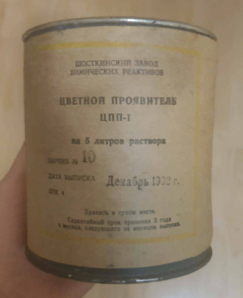

Автор:  LeoniD [ 24 янв 2020, 17:57 ]
Заголовок сообщения:
Не-а, ЦПП-1.Жестяная банка,внутри необходимые реактивы,запаянные в плотные полиэтиленовые пакеты
Второй файл не даёт залить,поэтому напишу так
Гидроксиламин сернокислый -10г
ЦПВ-2 - 22.5г
Трилон Б - 10г
Калий углекислый - 375г
Сульфит натрия бв - 2.5г
Калий бромистый -2.5г
Рецепт почти полностью повторяет состав проявителя из наборов ЦП, который, кстати,тоже работает с современными плёнками,хотя с ним скинтон слегка уходит в зеленцу
Ваш вариант готовится так же,как советский?На каком этапе вводить йодистый калий?
PSX_20200124_163546-816x999.jpg [ 79.06 КБ | Просмотров: 5995 ]
Автор:  bnxvs [ 24 янв 2020, 18:18 ]
Ууу... 1990-й если я правильно разглядел? Вы проверили состояние ЦПВ? Обычно тех лет реактивы мертвы напрочь (почернение), окислены. Редко везет.
По моей рецептуре - пишите на photrio. Там и отвечу. Здесь я это не обсуждаю, по личным причинам.
Автор:  LeoniD [ 24 янв 2020, 18:21 ]
93й
Да,цпв вроде жив.Коричневатый порошок.Всё таки,герметично запаянная банка+герметичный пакет
Автор:  bnxvs [ 24 янв 2020, 18:26 ]
Ну тфу-тфу-тфу... возможно повезло. Удачно.
