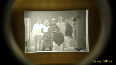

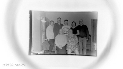

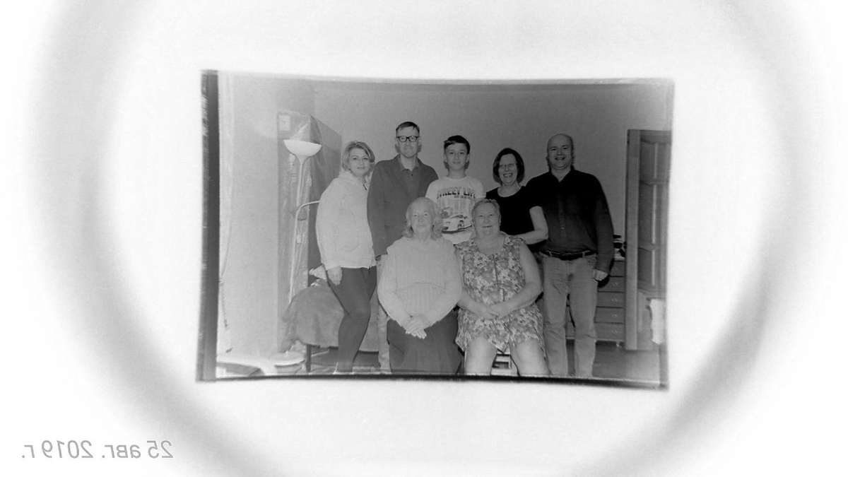

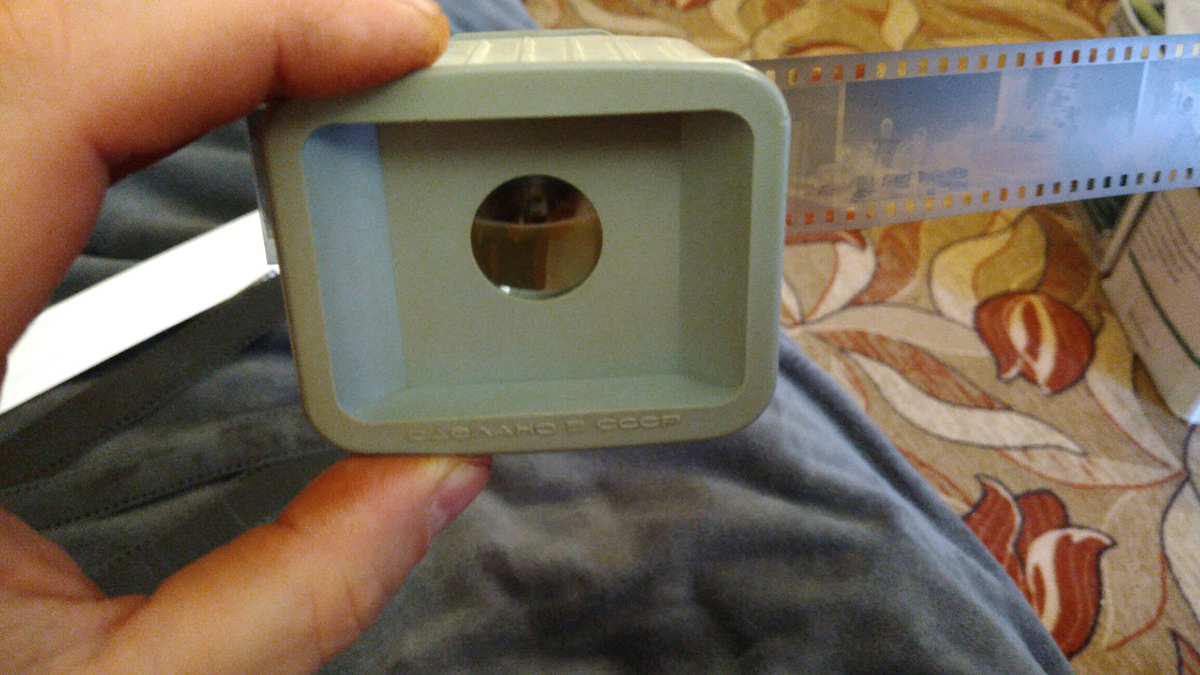

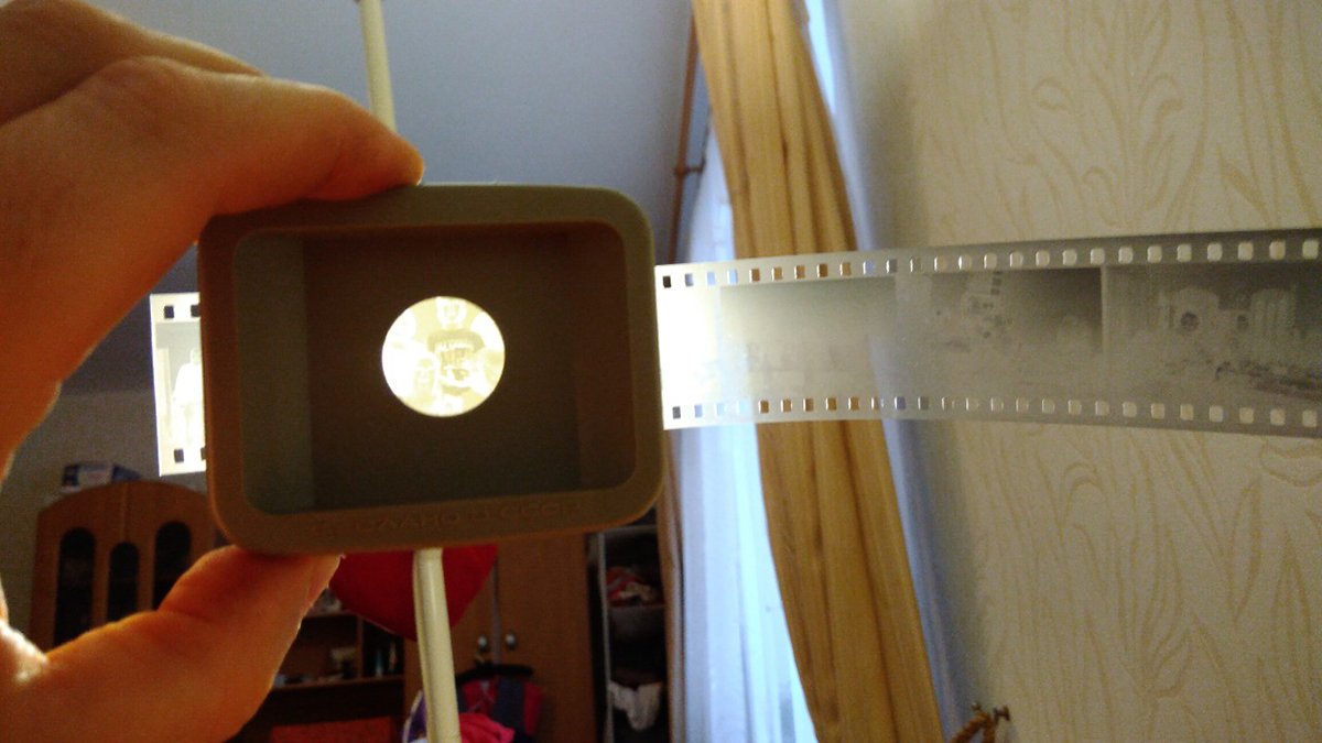

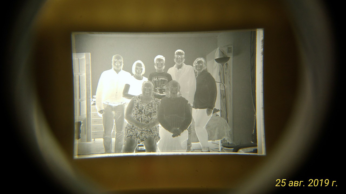

Нужно устройство для просмотра пленок СССР, матовая лампочка и мобильник. Наводим резкость, прикладываем объектив мобильника к окуляру, снимаем, стандартным приложением делаем инверсию изображения и корректируем встроенными фильтрами. Резкость конечно страдает.. Цена устройства 100 рублей.

Есть такая програмуля на смартфон. Она сразу негатив делает. Т.е. результат сразу видно.
СообщениеДобавлено: 28 авг 2019, 14:16  Заголовок сообщения:
Откуда: Йошкар-Ола
Она не специальная - она в стандартный набор функций по обработке фотографий на андроиде входит.
