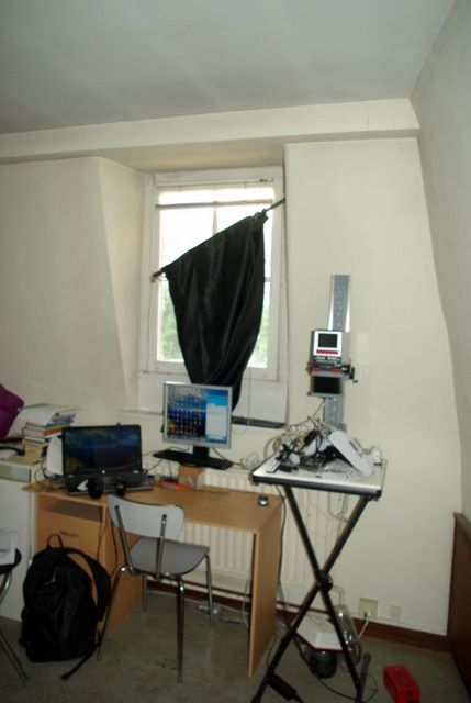

У меня окошко маленькое, так что мне было не очень сложно. На штангу (можно взять раздвижную) надевается плотная черная штора (сложенная в два слоя) и вставляется в оконный проем. При необходимости по периметру закрепляется кнопками.
После окончания печати все сворачивается и убирается
PS. Материал именно штора, купил на еженедельном уличном рынке

Большую часть прямого света из окна можно задержать жалюзями (они видны на моей фотографии, находятся в собранном вверху положении). А остаток света добить шторой.
