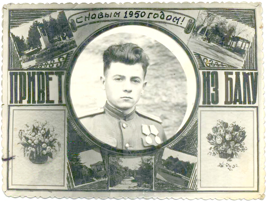

Всем доброго вечера. Есть вопрос, но перед этим маленькое вступление. На многих старых советских фотографиях, мы можем увидеть, что их края обрезаны фигурным резаком. Вот как, например, здесь:
233627_original.jpg [ 481.62 КБ | Просмотров: 4339 ]

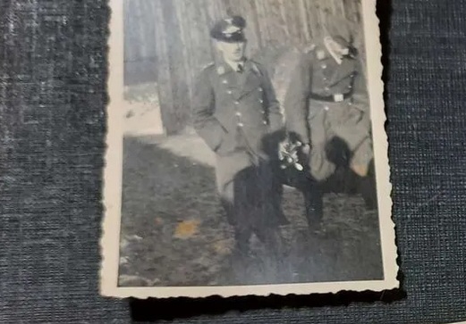

Конфигурации реза немного отличаются (глубиной выреза, чередованием элементов), но выглядят примерно одинаково. Однако на более старых фотографиях, как советских, так в особенности на европейских, мы можем видеть, что края сформированы не резаком, а как будто "рваной" обрезкой. Вот как здесь (лучше примера в Сети не нашёл, но смысл, думаю, понятен):
457788.jpg [ 66.07 КБ | Просмотров: 4339 ]
Так вот теперь сам вопрос: кто знает чем именно и как делались такие края у фотографии??

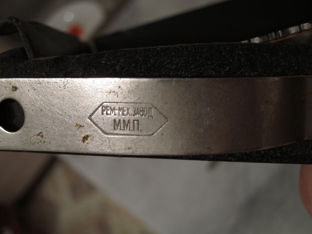

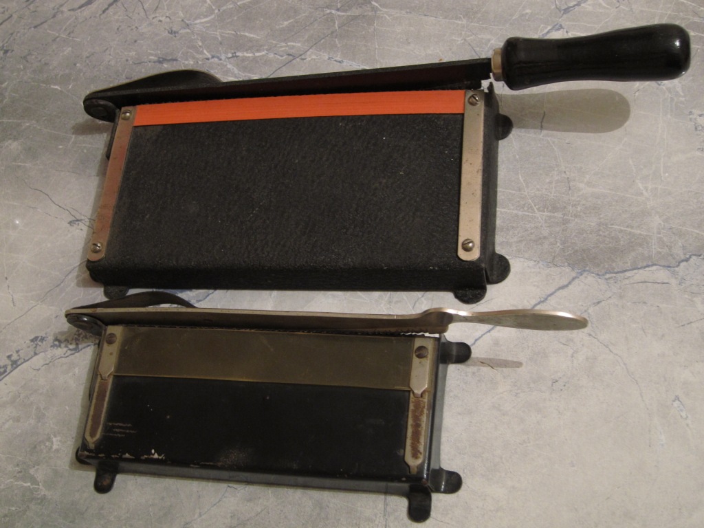

Я, честно говоря, очень долго искал такой резак, но либо его нет в природе, либо я чего то не догоняю :o
На сегодня имею в распоряжении маленький резачок 10 на 15 - коих пруд в пруди в продаже. Но этот отбирал из 6-7 штук. ЗАМЕЧАТЕЛЬНО режет. И второй, гораздо более ценный для меня, 13 на 18 см. Попался лишь раз, рез отличается большей глубиной элементов и сам резак более старых годов выпуска.
IMG_2424.JPG [ 188.02 КБ | Просмотров: 4336 ]
Слева 13 на 18 так режет, справа 10 на 15 так режет:
IMG_2421.JPG [ 161.48 КБ | Просмотров: 4336 ]
IMG_2427.JPG [ 152.2 КБ | Просмотров: 4336 ]

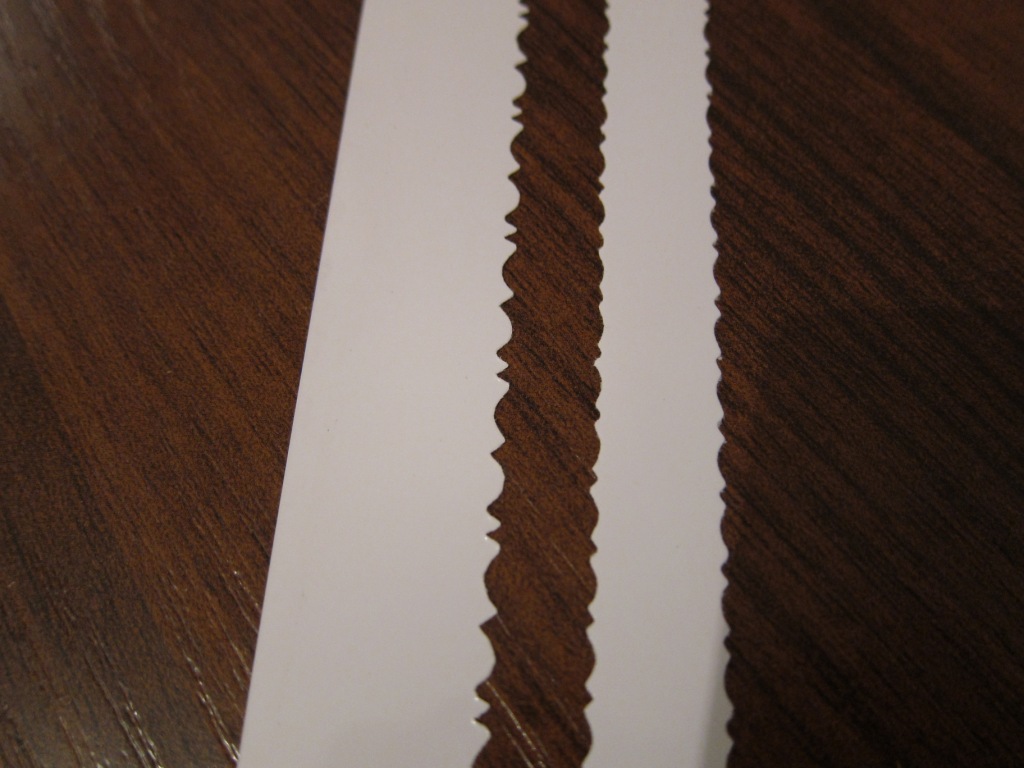

СообщениеДобавлено: 19 май 2022, 09:07  Заголовок сообщения:
Снимай Скорей писал(а):
не повторяющиеся, края делаются - загадка....
Никакого секрета- повторный рез. Для таких фигурных краев надо оставлять широкие поля и тщательно выравнивать при резке. А эти фото мои первые пробы. Резанул-криво, прошелся повторно, вот и причина.
СообщениеДобавлено: 19 май 2022, 09:27  Заголовок сообщения:
Сообщения: 157
Откуда: Ростов-на-Дону
Вечером попробую, о результатах напишу. Предварительное спасибо! :)

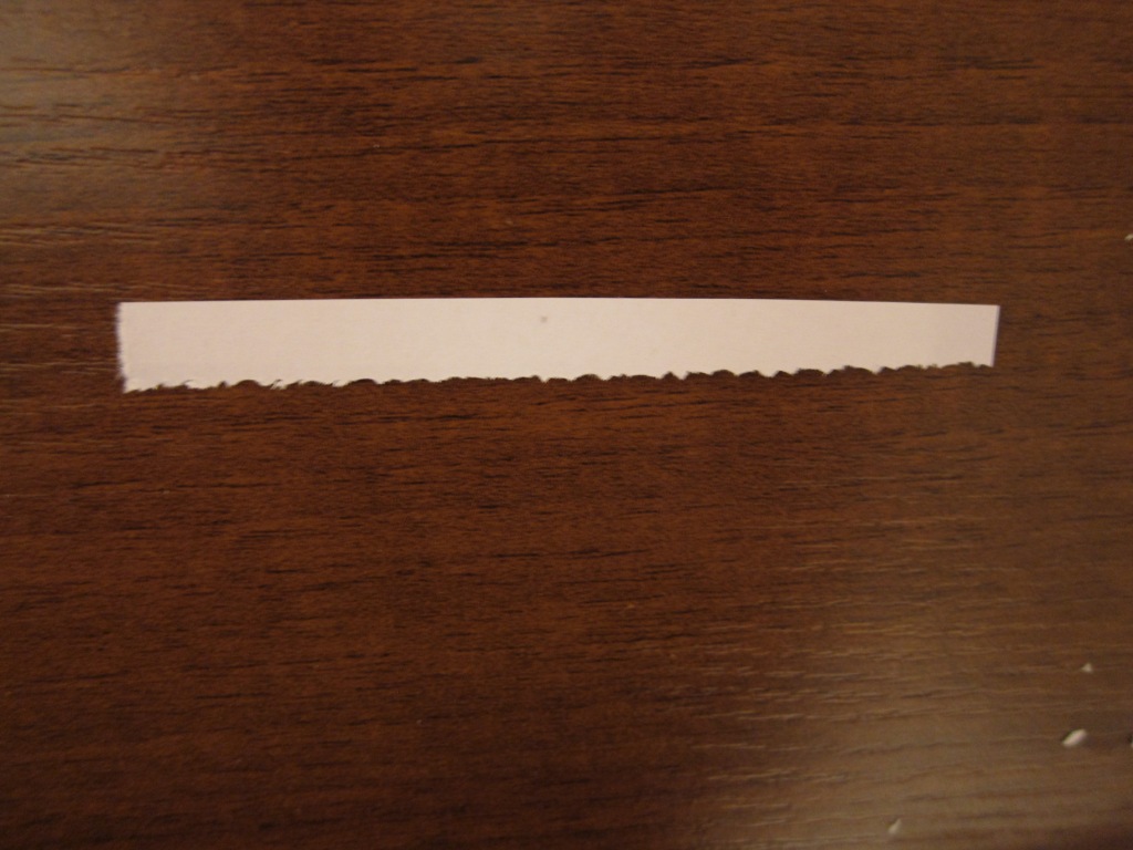

СообщениеДобавлено: 25 май 2022, 18:54  Заголовок сообщения:
Сообщения: 157
Выложу вечером затянулось, уезжал.
Ну вот. Не совсем то что мне надо, но уже что-то:
IMG_2469.JPG [ 169.95 КБ | Просмотров: 4145 ]
Птотом уже подумал, что можно зигзаг мелкий вырезать ножницами (даже фигурные, для детского творчества такие есть), а уже по нему резаком один/два раза чикнуть. Поэксперементирую и результат уже на "боевых" образцах покажу - на фотографиях то есть.
