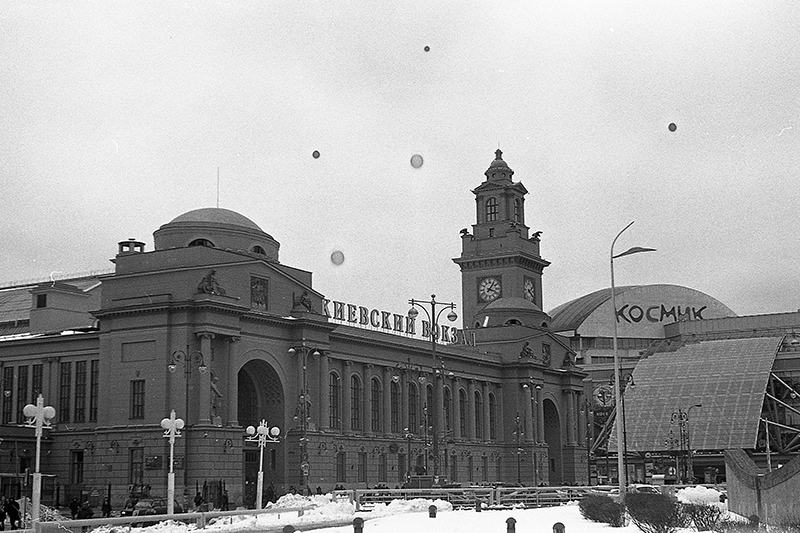

Проявил вчера плёнку и обнаружил странные пятна на ней. До этого никогда с подобным не сталкивался. Самостоятельно проявляю плёнки довольно давно.
Плёнка Foma 100, проявлял в Fomadon LQN 1+10, 7 минут. Плёнка и проявитель свежие.
Подскажите, что это может быть? И как избежать подобного в будущем?

Очень похоже на пузырьки воздуха, прилипшие к эмульсии.
Похоже вы слишком быстро залили проявитель или не сразу начали вращать спираль после заливки.
Я после заливки раствора, на всякий случай, несколько раз достаточно активно стукаю дном бачка об стол, помогает сбить пузырьки.

Стукнуть дном бачка о стол после заливки проявителя, потом прокрутить хоть пяток раз - это же азы. Но пузыри уж больно велики. Бачок какой системы?

А ещё лучше заряжать пленку и в темноте погружать в залитый бачёк... :) а потом уже начинать манипуляции с ним.

Бачок Кайзер.

Вроде рекомендуют дать отстояться проявителю. Это пузырьки, они препятствуют доступу проявителя к эмульсии, не дефект плёнки. У меня такое было.
Может, потренироваться с лишней плёнкой и со снятой крышкой?

Я где-то в интернетах читал, что именно Фома грешит подобными дефектами.
Быть может, даже на этом сайте...
Да, вот нашёл, возможен брак эмульсии.

Как уже говорили, скорее всего пузырьки воздуха.
У меня как-то было похожая ситуация, правда пленка Fortepan. Вот пример:

Кайзер я не знаю, но полагаю, что он двухспиральный. На односпиральных (советских) сталкивался со слипанием пленки, правда эффект был другой. В принципе склоняюсь к браку пленки. Очень давно я от Фомы отказался. Даже не помню, но тоже чем-то она меня тогда сильно огорчила.
Если Вы, крутили хотя-бы изредка, разумеется.
И еще, вроде там все дефекты только на небе - может воздушные шарики :)

заливка/выливка происходила в течении 10-15 сек, время проявки - 11 мин, Д76, изопанхром100. постукивание и потряхивание производил, кручение тоже не забывал, таких два кадра на пленке.

Слиплась плёнка при проявлении.
