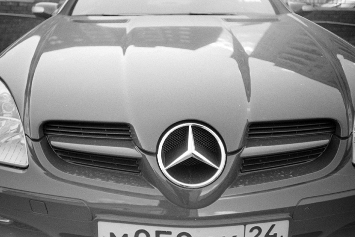

СообщениеДобавлено: 08 май 2010, 17:42  Заголовок сообщения: (no subject)
Сообщения: 2876
Выложил пару фотографий С КН-2 в галерею

СообщениеДобавлено: 08 май 2010, 20:03  Заголовок сообщения: (no subject)
Зарегистрирован: 02 дек 2009, 00:45
Сообщения: 79
ek писал(а):
А выложите пару снимков с этой пленкой. У меня при проявке Д-76 , температура 24, вуаль сильная, пока не переснимал (сканировал). при проявке этим же раствором Тасмы ФН-64 и Фортепана 100 вуаль в норме.
Выложил, да тут же стёр, так как нет толку - на сайте Дальномера изображение потеряло контраст и чёткость.
СообщениеДобавлено: 09 май 2010, 05:40  Заголовок сообщения: (no subject)
Сообщения: 2876
Это странно, выложите где-нибудь в другом месте и пришлите мне сообщение в личку. Если не затруднит.

СообщениеДобавлено: 09 май 2010, 08:18  Заголовок сообщения: (no subject)
Сообщения: 79
Выложил повторно:
http://rangefinder.ru/glr/showphoto.php ... 84&cat=894
Почему-то на Дальномере небольшая фотография сильно растягивается.
Забыл упомянуть, что фотография снята как 64 единицы.
СообщениеДобавлено: 10 май 2010, 15:24  Заголовок сообщения: (no subject)
Сообщения: 2876
А проявка какой чувствительности сооответствовала? Делал один кадр на 50 он плохой недодержанный.

СообщениеДобавлено: 10 май 2010, 16:26  Заголовок сообщения: (no subject)
Сообщения: 79
Проявка чуть слабее, чем рекомендуемая для экспонированной по номиналу плёнки Илфорд ПАН 100 и других подобны плёнок невысокой чувствительности.
