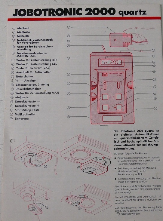

СообщениеДобавлено: 19 сен 2022, 13:44  Заголовок сообщения: Поподробнее бы, нигде мануалов не найти
Зарегистрирован: 19 май 2009, 21:14
Сообщения: 361
Привет всем. Пожалуйста, расскажите пополробнее, как пользоваться jobotronic 2000 не просто как таймером, а датчиком и тд. Не найти мануала блин совсем
И хочется понять, для чего же его прямое назначение, хочется использовать функционал по максимуму.
Если использую одну пленку, одну химию и стиль проявки один
фликр
СообщениеДобавлено: 19 сен 2022, 18:48  Заголовок сообщения: Поподробнее бы, нигде мануалов не найти
Сообщения: 5734
наверное jobotronic 200 мало чем отличается от 2000
например нет кнопки 9 (CAL)
001.jpg [ 154.51 КБ | Просмотров: 6717 ]
СообщениеДобавлено: 19 сен 2022, 22:03  Заголовок сообщения:
https://www.bonavolta.ch/hobby/en/photo ... nic200.pdf
