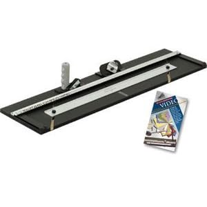

Качественный красивый картон покупал в больших книжных магазинах(в Москве это например Библио-Глобус, Молодая гвардия). Листы чуть более А3 (на вскидку не скажу размеры) Резак роликовый с 3 мя ножами и 1 бегунком на А3 формат фирмы Premier - у него всё хорошо сменные демпферы под нож, доп линейки, подпружиненный нож, алюминиевая направляющая с прижимом по всей плоскости - единственный минус - абсолютно вся разметка у него красная - в тёмной комнате при красном фонаре вообще не видно. Сейчас понадобилось купить второй такой резак - но увы не нашёл - купил Кайзеровский А3 - а он не умет и половины из перечисленного.

Нужна специальная линейка и два резака под 45° и 90°. Резаки навешиваются в специальный паз на линейке. Линейку лучше подлиннее. Под картон нужно что-то стелить. Я сам себе режу.
http://www.gerstaecker.de/shop/unser-an ... .de-21336a
Вот, такими резаками:
http://www.gerstaecker.de/shop/unser-an ... .de-21117a

в основном уже ответили - любая багетная мастерская исполнит любой каприз заказчика (почти любой) и размеры и цвет и фактура. но я делаю сам с бумагой интерестно повозиться :oops: картон покупаю в магазинах для художников и реставраторов, например "черная речка" у меня ближайший на углу моховой и пестеля, магазин в мухинском училище и напротив него, там же и резак видел для паспарту. я резаком не пользуюсь - обыкновенный макетный нож наклоняю под 45 к листу картона и аккуратно по железной линейке за несколько проходов вырезаю желаемый размер. дальше скрепляю весь пакет "клямерами" (не уверен в правильности написания) и на стену. клямеры последний раз покупал в багетной мастерской около м"владимирская."

логан делает хорошие резаки для паспарту.
включая удобные бюджетные варианты.
http://www.logangraphic.com/products/boardmounted/
я пользуюсь 350-1 моделью
http://www.youtube.com/watch?feature=pl ... 4g9kNGvjhg

Рамки покупаю (так дешевле), а паспарту режу. Использую станочек:
Режется точно и с таким косым срезом. Картон продаётся в здешних худ.магазинах, типа этого. Он должен быть бескислотный (acid-free), чтобы бумага фотографии со временем не портилась. Фото крепится на рамке с обратной стороны, есть разные способы, я использую вот такие штуки -- полоски самоклеющегося картона с прозрачным жёстким пластиком выступающим немного. Клеишь рядом с краем фотки и оно её держит очень хорошо, особенно если со всех четырёх сторон так сделано. И при этом фото может быть вынуто без каких-либо последствий. И очень всё точно позиционируется. Снизу под паспарту с фоткой подкладывается такой же картон. Этот бутерброд вставляется в рамку. Рамка закрывается (те что я покупаю со стеклом и задней стенкой из толстого картона, на защёлках), щели сзади заклеиваются люминиевой лентой предназначенной (сюрприз!) для заклеивания щелей в рамках -- от пыли. И готово:) Далее идёт развеска -- тоже возня ещё та.
