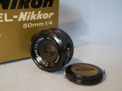

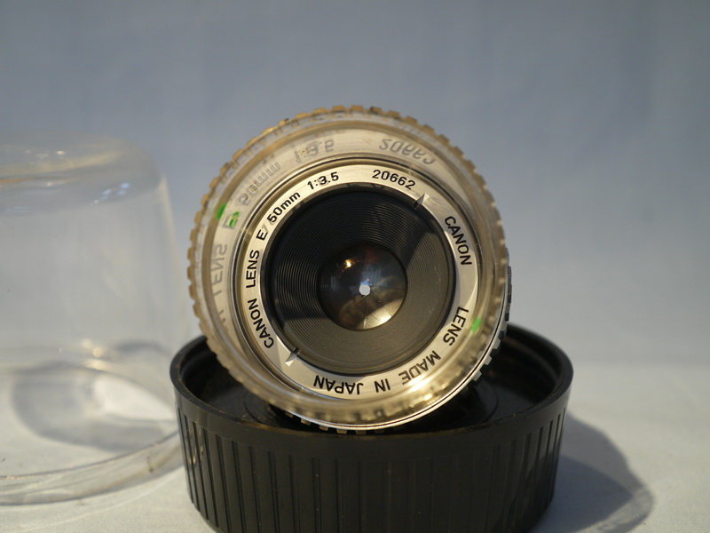

Формат 35 мм пока что. Конкретнее: Nikon EL-Nikkor 50mm f/4 Enlarger Lens и Canon E 50MM 3.5 Enlarging Lens. Больше ничего не знаю о них:) Стоимость никкора - 23$, Кэнона - 63$. Кто-то таким пользовался?

Кэноном таким я было печатал. Сносно для тессара но не фантастика. Никкор ф4 тоже из простецких.
Оба 4-х линзовые, ничего интересного. Кэнон этих денег не стоит.
