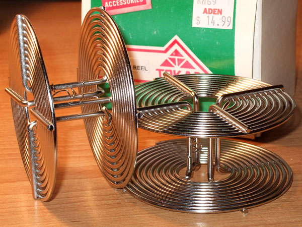

Из герметичных мне нравятся из нержавейки (их никон делал и все кому не лень - обычно японцы, мой с таинственным знаком греческая омега, а катушку к нему я докупил фирмы токина), помещается две катушки для 135 пленки (внизу) либо одна катушка 120 пленки (верхняя картинка).
