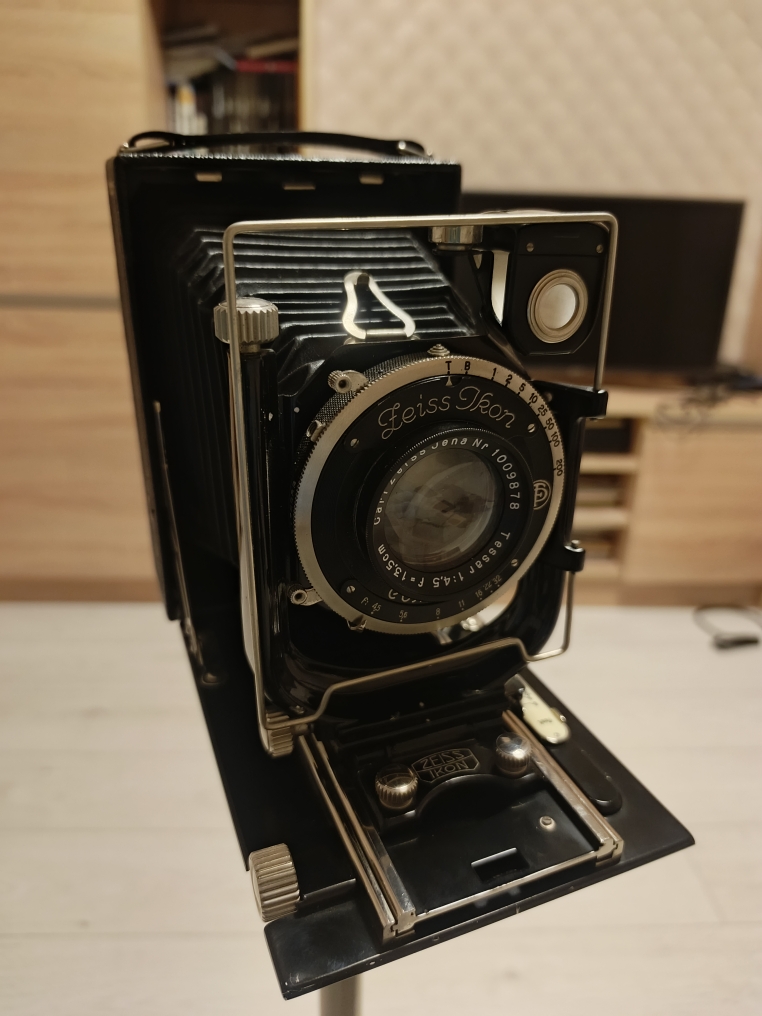

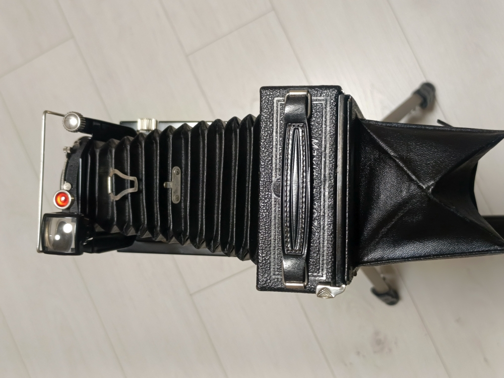

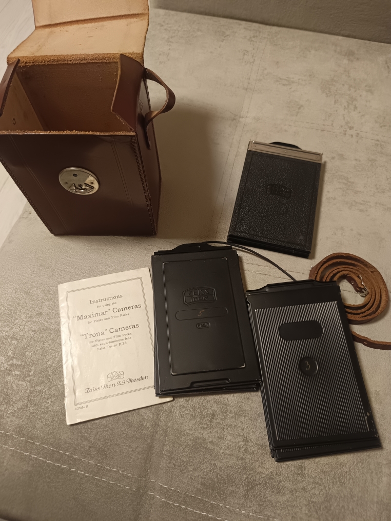

СообщениеДобавлено: 03 окт 2025, 22:46  Заголовок сообщения: Foma 9x12
Сообщения: 235
Откуда: Россия Брянск
Собираюсь приобрести листовую пленку 9х12 вопрос как определить какой стороной вставлять ее в кассету ведь все это нужно делать в темной комнате.
