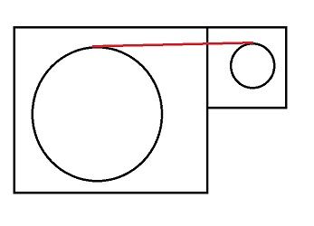

Ясно, спасибо. Но зачем редуктор? Или в этих камерах процесс сматывания чем-то осложнен?
У Сокола например рулетка обратной перемотки находиться сбоку, а не сверху.
