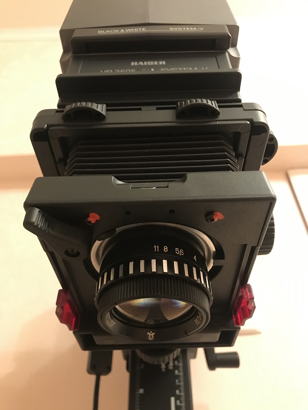

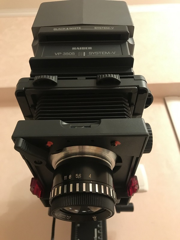

Наконец то я испытал новый переходник. Печатал два выходных подряд. Все ок.
Фото прилагаю.
Правда как правильно его ставить так и не разобрался. В обоих вариантах кажется все ок.
IMG_2042.jpg [ 100.17 КБ | Просмотров: 6680 ]
IMG_2041.jpg [ 106.44 КБ | Просмотров: 6680 ]
СообщениеДобавлено: 12 фев 2021, 17:47  Заголовок сообщения:
Сообщения: 1942
Откуда: мособласть
От варианта установки зависит максимально и минимально возможное увеличение. Или иными словами, переходник является как бы продолжением мехов. Первый случай предпочтительнее для большего увеличения.
