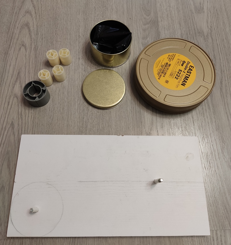

Сделал такое простейшее устройство:
Кусок мебельной ламинированной доски с двумя отверстиями, два болта М4, которые по резьбе закрепил и "облагородил"
кусками от корпуса шариковой ручки посадив из на фумленту.
Разматываю сразу всю бобину ночью в ванной комнате на четыре части примерно по 30м.
Определить что намотано примерно 30 метров можно тактильно по тому, как намотка достигнет края доски.
Ось намотки находится на нужном расстоянии от края. Там еще окружность прочерчена для понимания).
Можно и на три, но потом очень сложно запихивать в filmloader.
Важно иметь достаточное количество вот этих беленьких сердечников от тридцатиметровых бобин.
Выклянчил их, в свое время, здесь у SVK.
Причем четвертая катушка может быть оставлена на родном сердечнике - он на картинке - серого цвета.
Просто для установки такой катушки в машинку для зарядки все равно потребуется белый сердечник, как бы для основы.
На процедуру перемотки одной бобины уходит примерно минут 30.
Мотать несложно, нужно только очень хорошо затемнить помещение. Я это делаю ночью, сидя на полу в ванной комнате.
И еще нужно иметь какую-то ось с четырехгранником на одном из торцов.
Я взял корпус от самой дешевой авторучки, оплавил его кончик зажигалкой и сделал некое подобие такой оси.
После намотки одной бобинки укладываю ее в черный пакет от фотобумаги и затем в жестяную коробочку.
СообщениеДобавлено: 08 июл 2021, 21:52  Заголовок сообщения:
Сообщения: 7584
пыль с мусором не ловится во время размотки?
СообщениеДобавлено: 08 июл 2021, 22:21  Заголовок сообщения:
Сообщения: 911
Откуда: Калининград
Хороший вопрос! Но, это уже тонкости.
Перед размоткой
-пылесос;
-влажная уборка;
-увлажнитель воздуха на небольших оборотах.
У пыли шансов не остается.
СообщениеДобавлено: 08 июл 2021, 23:16  Заголовок сообщения:
Сообщения: 21664
Если будет немного пыли, то соберется на бархотке кассеты после зарядки. Потом вытянуть заправочный конец, а бархотку продуть- пыли не будет.

СообщениеДобавлено: 09 июл 2021, 14:57  Заголовок сообщения:
Сообщения: 7584
Дмитрий Викторович писал(а):
Перед размоткой
-пылесос;
-влажная уборка;

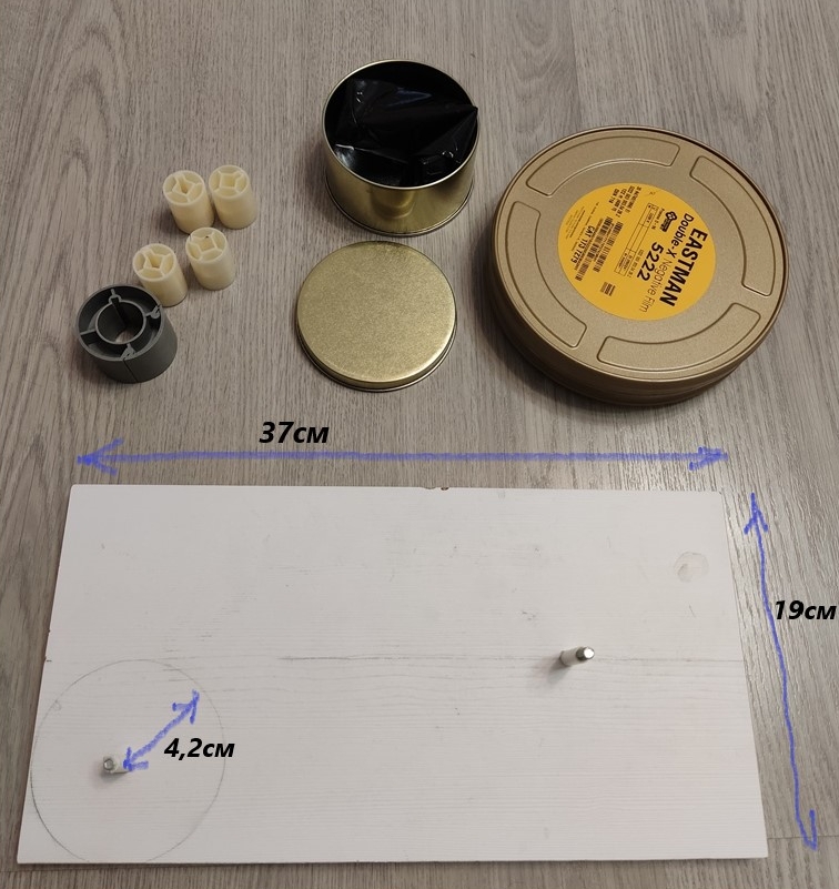

можете размеры кострукци приложить
СообщениеДобавлено: 10 июл 2021, 23:43  Заголовок сообщения:
Сообщения: 911
Откуда: Калининград
СообщениеДобавлено: 10 июл 2021, 23:46  Заголовок сообщения:
Сообщения: 7584
Спасибо!
