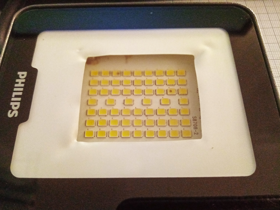

печатал сегодня тихо мирно на своем крокусе, никого не трогал...
только в процессе новенький LED приказал долго жить.
как знал, заказал сразу три штуки
хотел к нему инсталлировать люфтер, нo он совсем не грелся.
надо же, на самом интересном месте.
да уж, качество продукта прихрамывает.
на нормально проэкспонированном негативе при печати на 18Х24
f/16- f/22 одна/ три секунды, при таком раскладе не до масок, мне секунд десять хочется.
наверное стоило бы подложить второе матовое стекло, или фильтр на объектив.
может поискать LED послабее или что-то, что можно dimmen?

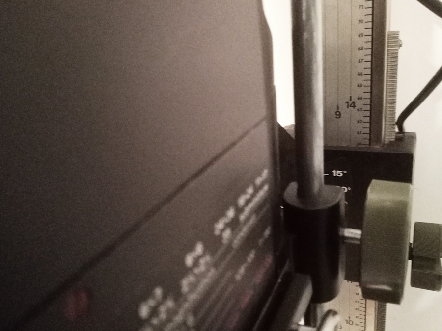

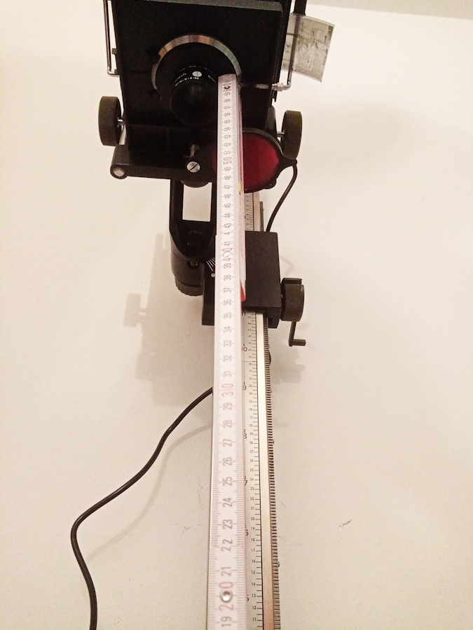

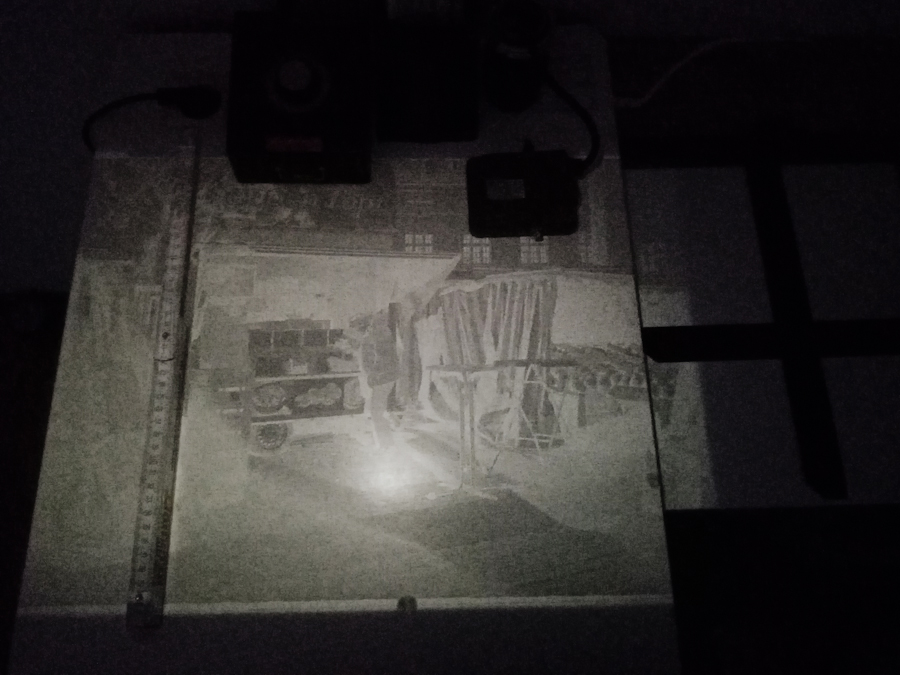

СообщениеДобавлено: 25 дек 2022, 21:18  Заголовок сообщения:
Сообщения: 5750
поменял, замерил.
смотрите сами, если поднять на 60 см, на выходе 100 мм объектива около 40Х60
мы с вами наверное не поняли друг друга и разговариваем о разных вещах.
p.s. сгоревший LED похоже дох грелся
001.JPG [ 329.08 КБ | Просмотров: 5319 ]
002.JPG [ 395.26 КБ | Просмотров: 5319 ]
003.JPG [ 334.76 КБ | Просмотров: 5319 ]
004.JPG [ 408.78 КБ | Просмотров: 5319 ]

СообщениеДобавлено: 25 дек 2022, 21:56  Заголовок сообщения:
Сообщения: 5750
Я про дурст с 50 мм и 80 мм обьективами. Под 35мм и 66. Высота по разметке на колонне самого увеличителя. У моих лампа галоген
Уменьшите поток, увеличится время экспозиции. Еще момент, новая бумага илфорд мультигрэйд 5, примерно на стоп чувствительнее 4 -ой. Зачем?!
- мой krokus color 69s от 6Х6 не очень то отличается, интерес в другом
- да нет, на прожектор только похожа, по размерам вошла аккурат в голову крокуса и имеет 20 W
- про поток мне очень понятно
наверное 10/12 W LED Lampe будет то, что хочется
p.s. от сто ватной галогенки можно зимой дом отапливать :happy:
