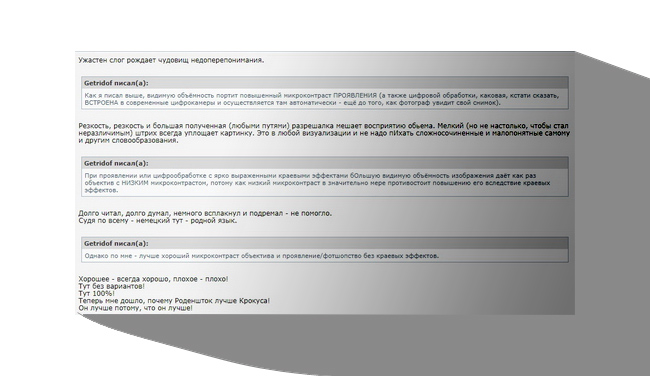

СообщениеДобавлено: 17 сен 2022, 13:11  Заголовок сообщения:
Как то так)))
