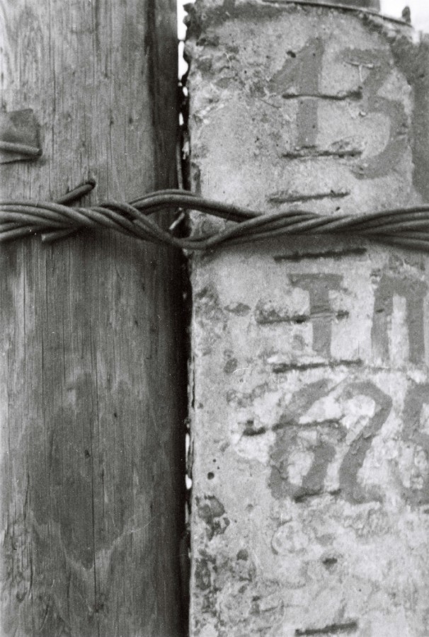

Судите сами:
Это сотка, проявка в Икстоле
