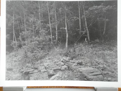

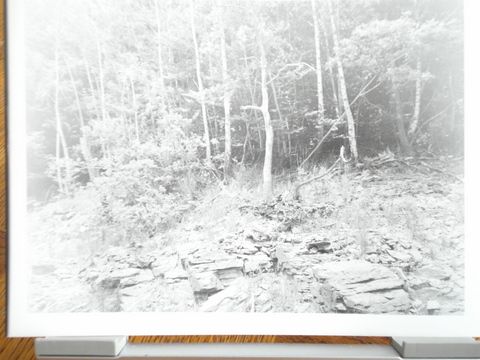

Если можно, расскажу о своих "мучениях" Снял я значит фото деревьев на камнях и напечтал с фильтром 2
Показалось пресновато. Тогда напечатал с фильтром 4
Показалось, что верх темноват. Стал махать над верхом картонокой, в процессе махания сам не пойму как ошибся с экспозицией
Но потом все же выправился (по дороге сделав 2(!) отпечатка с выдвинутым лотком для фильтра и удивляясь, а чего так черно). В итоге вот так
В общем, непросто все это!
СообщениеДобавлено: 02 июл 2014, 21:23  Заголовок сообщения:
evil
Сообщения: 3582
Откуда: Берген, Норвегия
Попробуйте третью градацию и чутка верх отмаскировать.
+1
СообщениеДобавлено: 02 июл 2014, 21:33  Заголовок сообщения:
Сообщения: 10826
Спасибо, попробую третью! А верх я и так на ступень примерно меньше экспонировал, все 10 секунд то заслонял его, то открывал
PS. Надо сказать, что переснять цифровиком, так чтобы хотя бы передать правильное соотношение яркостей между отпечатками, у меня не получилось, хотя я снимал все с одинаковой экспотройкой. Наверное, надо было все в один кадр запихнуть
