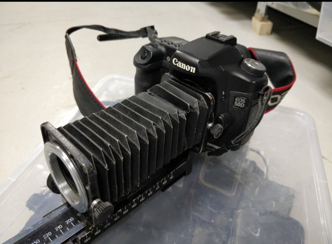

Приветствую, уважаемые! Вопрос: имея данный комплект, какой объектив предпочтительнее для пересъëмки негативов? Или, вместо меха, достаточно набора макроколец?

Годится ли, например, Гелиос-44-2?

Годится, главное закрыть до 8 или 11
Я Сравнивал с вегой 11у - разница на уровне самовнушения

Ясно. Спасибо.

С такой конструкцией вполне можете перевернуть Гелиос, тогда резкость по краям будет лучше.
На фото ру есть интересная тема по пересьемке, можете что то для себя подобрать.

Достаточно одного самого длинного макро-кольца, чтоб сформировать изображение во весь кадр. И, как написали выше, Гелиос на закрытой вполне подойдёт.

Спасибо всем за советы! Данный комплект уже едет ко мне. Кроме макромеха и переходника, купил колечко м39-м42, буду также пробовать и с дальномерными объективами.

Колец достаточно, даже одного. Также достаточно любой цифромыльницы с макрорежимом. До 9-11 зажимать не обязательно. Я снимаю Индустаром 50-2 или компактом Кенон на 5,6. Причем с рук, но нужна яркая лампа в увеличитель, который просто переворачиваю вверх ногами. Цвет переснимать таким способом не нравится - мороки много с корректировкой.
