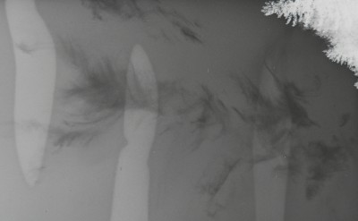

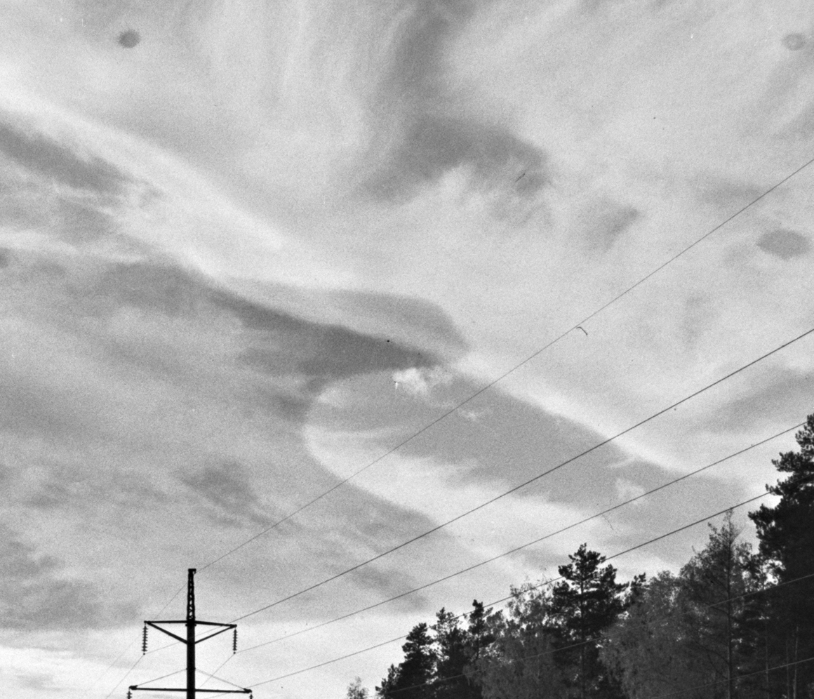

СообщениеДобавлено: 05 ноя 2021, 11:02  Заголовок сообщения: Брак полива или проявки?
Сообщения: 113
Откуда: Ivanovo
Отснял тестовую 42Л. Зоркий-4.
И на отрезке из 5 кадров оказалось вот такое.
Форма пятен разная
Брак полива или плёнка касалась витками при проявке?

СообщениеДобавлено: 05 ноя 2021, 14:14  Заголовок сообщения:
Больше похоже на слипание пленки.
Проявлял в советском односпиральном, потому что в двух спиральные советские так и не удаётся зарядить. Уж больно тонкая. Заправлял аккуратно, без натяга. Контроль пальцами вслепую показал ровные спирали....но всё может быть
В двухспиральные удаётся заправить только на треть примерно и всё, встаёт, горбится и далее не идёт.

Сообщения: 199
Тут вопрос скорее в кривых руках и запихивании пленки эмульсией внутрь - классический косяк, если книжек не читать

ну, руки руками, а в односпиральный как хочешь суй - хоть наружу, хоть внутрь - зарядка занимает меньше минуты
единственный нюанс - нужно следить, чтоб хвост хорошо зажался, а то может выскочить и смотается\ слипнется часть плёнки
ну, и крутить только по стрелке, которая нарисована на бачке
а в двуспиральном и то и другое не важно
