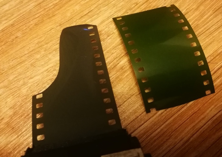

Друзья тип пленки один , но цвета пленки разные. Кто встречал? Одна пленка куплена у Джин 30 метров в железной банке тасма( цвет болотно-зеленый) вторая на Авито в полиэтиленовой упаковке 50 метров но цвет зеленый. Оба продавца заверяют, что их пленка свежая и оригинал. Основа одинаковая по толщине. Что скажете, друзья?
w-lWvju8F68.jpeg [ 182.29 КБ | Просмотров: 8599 ]
СообщениеДобавлено: 15 май 2021, 02:21  Заголовок сообщения: Тип 42 от разных покупателей и с разным цветом пленки
Сообщения: 453
Сначала с Тасмы приезжала правая, потом та, что слева.
Последняя мне суб'ективно больше понравилась
