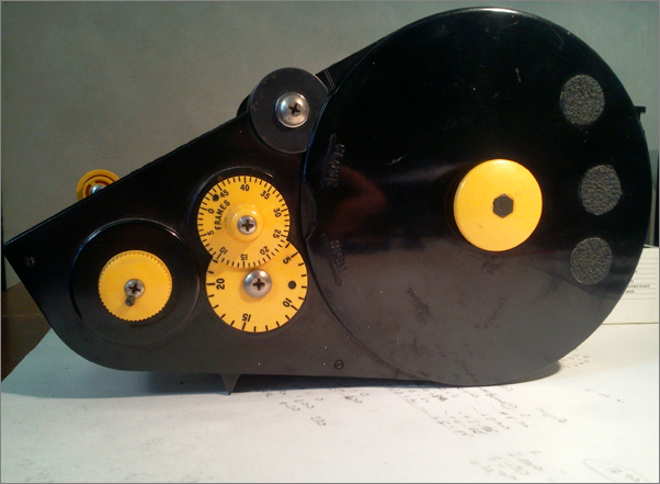

В пару к Ватсону купил (за фунт) цельнометаллический WASP - вес такой, что убить можно:
Изображение Изображение
PS. Вот бы добыть задешево машинку и со счетчиком кадров, и со счетчиком пленок, а то мотаю пока по пленке, а не всю бобину сразу
Зато металл надежней, чем пластик.
Я пока такой пользуюсь, нареканий нет, всё работает и счетчик кадров, и метраж. Но уж больно ручка нежная, не знаю на сколько хватит. Пока три бобины прошло :)

Почему не связано? Машинка, как и камера, должна уметь открывать кассету при намотке и закрывать при вытаскивании. Кстати, тот железный WASP, что я показывал, имеет на том месте, куда ставят кассету для намотки, индикаторы "Открыто" и "Закрыто" (так же как и на основной бобине) и пропил в держателе кассеты (его видно на втором фото). Прочитав комментарий про Алден 200, я теперь догадываюсь, что это как раз для таких спецкассет
