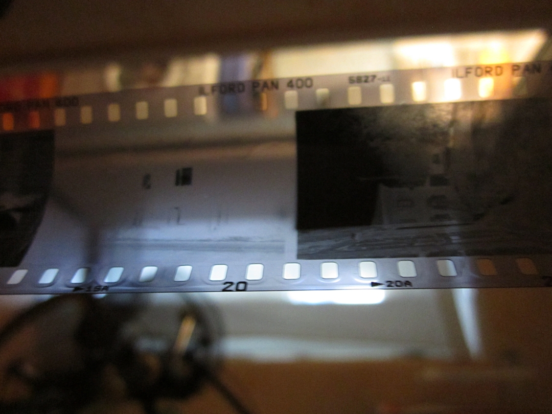

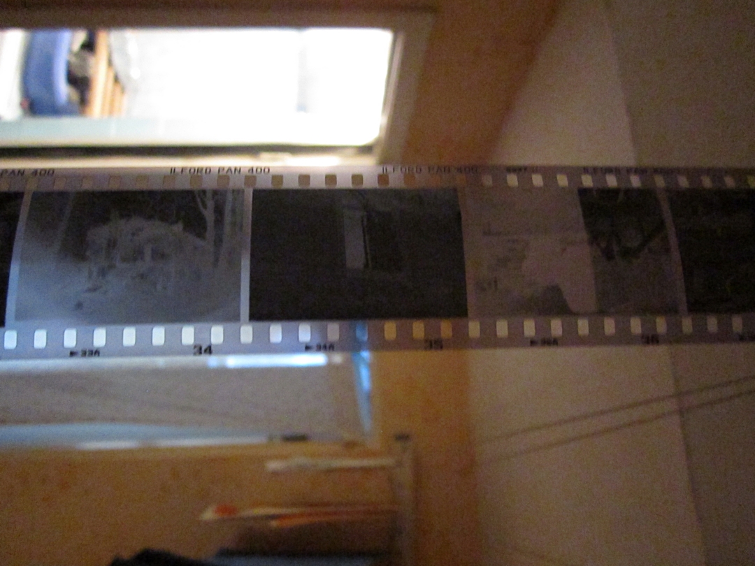

Ещё не сканировал. Но уже есть огорчение. Недавно говорил товарищу, что последний год замеряюсь селеном по падающему, и мне нравятся мои негативы. А тут такой разброс по плотностям. Бывает, ошибаешься, но с экспонометром это +/- ступень (для плёнки в Д-76 - не разговор вообще).
Кадр справа - это "подворотня", снятая из тенька. Небо залезло на межкадровое, будто жуткий пересвет. Насчёт кадра слева, не могу гарантировать, что правильно выставил экспопару, снимок на ходу, выходил из рынка.

Кадр в центре сделан в южную сторону, в пасмурную погоду. Экспопара там должна было быть "4/250", но я выставил "4/125", и кадр вышел плотным, будто на маскированной плёнке. На кадре слева я проверял доработанный свой пинхол. Возможно, дырочка чуть меньше рассчитаной, и нужно было заместо 1/4 сек. поставить 1/2. Кадр вышел бледноватым.

Иными словами, мне показалось, что при небольших ошибках плёнка уже валит картинку в брак. "Старая" Пан 400 была дружелюбна к ЧКД. На это намекает и табличка, которая теперь не до 3200 ед., а до 800. :( :( :(

Подложка тоньше. Хочет свернуться в сторону (!) подложки (обычно, к эмульсии "пружинит").

По времени проявки, похоже на Kentmere 400. Но подложка у Kentmere толстая, и при высыхании остаётся практически ровной.
Возможно, Harman оптимизировал и удешевил производство бюджетки.
То, что яркие участки залезают на межкадровое - это нормально. Там явно переэкспонирование. Без эксповилки одинаковых кадров и таком способе замера, вообще нельзя понять причину разброса плотности негативов.
