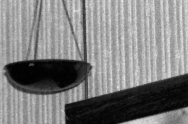

проявлял Штоклером, бодяженном на старых реактивах хорошей сохранности.
1. можно ли сказать, что рецепт Штоклера дает "реальную" чуйку?
2. "стандартный режим", что это такое для просрочек 60-х - 90-х годов или для современных пленок, политых неизвестно кем, неизвестно для какой торгово-маркетинговой лавки? интересует Ваше мнение.
3. можно ли рецепт Штоклера назвать "стандартным" с точки зрения повторяемости рез-та и получения "реальной" чувствительности при достаточно хорошем визуально соотношении полутонов и зернистости?
мои потуги этим проявителем на старинной А2Ш -

1. Не знаю, что такое "чуйка". Рецепт Штеклера даёт самые высокие результаты на качественных фотослоях. Просрочка в нём будет, как везде. Серая с лёгкой вуалью, поскольку рецепт не содержит противовуалирующих веществ.
2. Стандартный режим - это стандартный режим. 20 градусов и штатное время проявления с постоянной циркуляцией раствора у поверхности фотослоя. В проявочных машинах не бывает другой циркуляции.
3. Можно. Именно по повторяемости результатов. Надо понимать, что первый раствор там не вечный. Он садится. Работает на унос слоем плёнки. Даже не пользованый не стоит использовать дольше месяца. То-есть, работать он будет. Но - как. Я не проверял. Если вы хотите наилучшего качества, нужно, как минимум метол, покупать самый свежий. То, что у вас "сохранилось" проявлять будет. Но точно не наилучшим образом. Это точно. Вот - это проверяли много раз. Сульфит и бура могут быть с бородой. Можете даже уменьшить количество сульфита в первой ванне до 50 грамм. Это ни на что не повлияет. Проявка будет резче. По резкости изображения. Зернистость в двухрастворном Штеклера самая минимальная, которая достижима на конкретном типе эмулсии. Этот проявитель работает в режиме голодного проявления. Обеспечивает прекрасную контурную резкость и наилучшее разделение тонов. Это тоже проверяли экспериментально. Сравнивали проявку практической съёмки на листах Ильфорда 13х18. Родинал, Микрофен,Штеклер дали разные результаты. Лучше всех отработал двухрастворный. Его негативы выглядят "ажурными". Если допустимо такое определение. Как раз, за счёт очень детального разделения тонов.
В бытность работы в Московском Про Лаб этим проявителем проявляли любые плёнки любого происхождения. С самыми лучшими результатами. Без разницы, что Ильфорд Дельта, что Ти Макс Кодака. Что традиционные слои. Старый А2-ш туда не носил никто.
