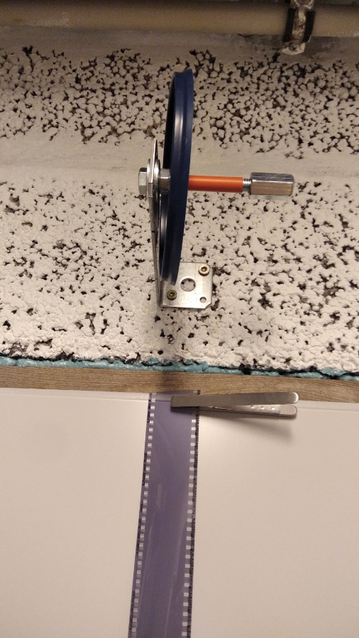

Приделал над дверью кронштейн. На ось подмотал изоленту, чтобы бобина сама не разматывалась. Дверное полотно гладкое, от пыли протереть просто. Ниже на двери приклеена метка, до которой отматывать. Отмотал, двумя руками нормально приклеил пленку на катушку. Потом подвесил катушку на леску для сушки пленки, она рядом. Потом обрезаю с бобины и сматываю. Решил проблему третьей руки)
