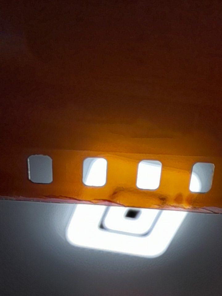

знают, чем чревато
Я тут раскопал ту ДС-100, шосткинского полива, так что возник вопрос, чем чревато? Она в минилабе не слезет?
А то я тут её проявил, А там, где она тёрлась об спираль произошёл пикрил. Я имею хреновую привычку разматывать и сматывать обратно плёнку между фиксажом и отбелкой, когда может выйти неоднозначный результат, а бачок-советский двухспиральник, поэтому тёрлась она прилично, но ведь и в минилабе ролики не шёлковые
20210405_224444.jpg [ 96.27 КБ | Просмотров: 11830 ]
СообщениеДобавлено: 06 апр 2021, 16:03  Заголовок сообщения:
Сообщения: 1078
Лоторея же. Если у вас только чуть облезло, то может и минилаб проживет
штук 50-70 проявилось, не облезло.
СообщениеДобавлено: 06 апр 2021, 16:53  Заголовок сообщения:
Зарегистрирован: 20 янв 2019, 11:35
Сообщения: 55
Откуда: Киев
может
А лаборанты больно дерутся?
СообщениеДобавлено: 06 апр 2021, 17:02  Заголовок сообщения:
Сообщения: 1078
В таком случае, у вас была перепаковка фуджи, выпускавшаяся в нулевых.
