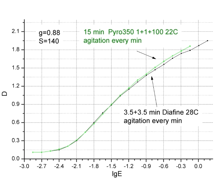

Вспомнил я тут про самый ленивый проявитель, Диафин.
Его одно время тут на Дальномере довольно активно обсуждали.
Пробовал кто-нибудь в Диафине современный Тип-42 ?
Как оно, стоит намешать его или нет?
Да, мы вместе с Вудентом пробовали. Получается почти 1:1 как в пирокате при определенном времени проявления. Но это были чисто сенситометрические сравнения, реальные кадры в диафине не проявлял (не вижу смысла).

СообщениеДобавлено: 07 ноя 2020, 10:47  Заголовок сообщения:
Получается даже до 200 ISO не дотягивает?
Вот так, к сожалению, всякая лажа и разносится. Увы, эти данные не соответствуют действительности, и ими пользоваться можно лишь с очень большой осторожностью.

Сообщения: 267
Она и не дотягивала никогда, это же не новость. Около 120 честных единиц при гдадиенте 0.62 во многих проявителях.
Некоторым эти цифры не нравятся, но что ж поделать... се ля ви!
