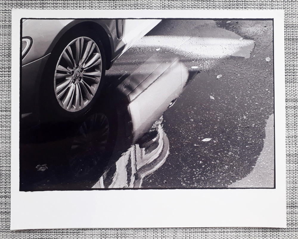

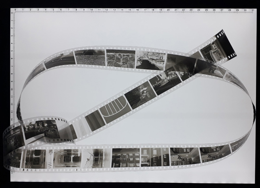

для наглядности:
тасма тип 42л, отснята при EI 125 (замер центровзвешенный), в сильно разных световых условиях. Проявлена по моим данным в пирокате (Pyro350) дл градиента 0,65
и отпечаток с одного из кадров (контрастная сцена) на нормальной бумаге без каких либо манипуляций (кроме тонирования)
02.jpg [ 339.36 КБ | Просмотров: 5374 ]
01.jpg [ 197.35 КБ | Просмотров: 5374 ]
канал t.me/AF_Chem
