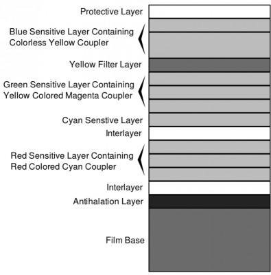

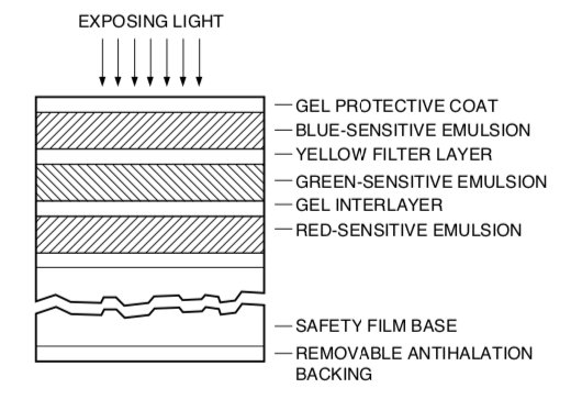

mwa писал(а):
rusuranu задает справедливый вопрос - "А если представлять себе какой он этот подлинный цвет, можно ли.."
Господи, вот же детсад. Какой свет поставите, такой и будет. Десяток страниц плач Ярославны и никто не читает даташитов на пленку. А там между прочим черным по белому написано какие фильтры использовать при съемке для разных типов пленок. Нет такого понятия как подлинный свет, есть параметры производителя, замысел режиссера в паре с оператором. Дальше осветители ставят нужный свет, с нужными фильтрами, оператор ставит свои фильтры на камеры, снимают пленку, проявляют по оригинальной рецептуре и получают "тот самый цвет". Все остальное это дрочилово, в том числе сканирование с дрочем в фотошопе, потому что производитель говорит, что при использовании света определенной температуры, определенных фильтров и проявки по рекомендациям производителя вы получите точную цветовую температуру, тон и баланс, что подтверждается стрипами.
Во вторых, почувствуйте разницу:
CD4 - C11H20N2O5S (C41)
CD3 - C24H48N6O16S5 (ECN-II, E6, RA-4 Kodak)
В третьих:
ECN-II Develop - 41.1 ±0.1
C41 Develop - 37.8 ± 0.15
В четвертых:
С41
Снимок экрана 2019-09-09 в 22.24.08.png [ 114.42 КБ | Просмотров: 8253 ]
ECN-II
Снимок экрана 2019-09-09 в 22.21.05.png [ 55.98 КБ | Просмотров: 8253 ]
Точка.
Продал всю пленку нахрен. Не проявляю,
не печатаю, не сканирую!
Последний раз редактировалось Shalva77 09 сен 2019, 22:35, всего редактировалось 3 раз(а).
