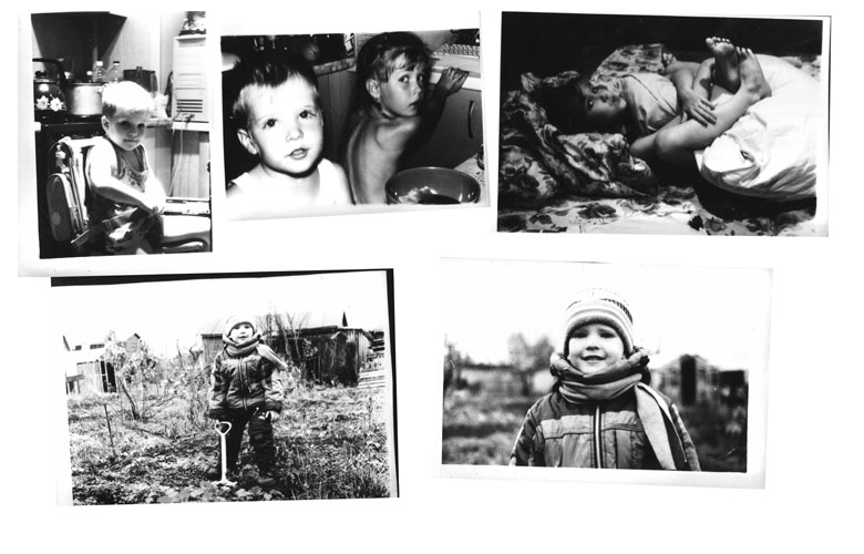

Какая бумага, чем проявляли, какой увеличитель?

Азов, Славич 13*18, универсальный фенидон-гидрохиноновый проявитель для фотобумаг из Фотоаптеки. Тёплого тона нет, это от лампы под веб-камерой

Фотохимию для меня на пробу собирали в Fotobus. Поэтому Fomatol P, Fomafix, бумага Fomabrom 18x24 контрастная. Похоже она не подходит для обычных кадров, но есть одна задумка...
Фотоувеличитель Таврия, И96У F11, лампочка матовая 60 ватт, в держателе фильтра матовое стекло, в кадровом держателе вместо стекла вставил еще одну кадровую рамку. Время получалось от 8 до 18 секунд. Бумагу на отпечатки резал 9х12, 10х15, 7.5х10. Купленный советский пластмассовый фонарь из 5-ти галогенок не устроил по яркости, поэтому использовал фотофонарь самодельный из двух больших светодиодов в белом корпусе красного цвета типа таких http://www.chipdip.ru/product/bl-l101urc.aspx запитал через резисторы от старой мобилко зарядка; поместил в фару от велика.
К сожалению, сейчас в доме ни одного цифрового фотоаппарата (оба померли, так что я теперь настоящий плёнкофотограф), поэтому отпечатки отсканировал mustek bear paw 1200 (оказывается есть сканеры еще хуже, чем epson perfection).
Комментарий к файлу: Сканы отпечатков.
печать.jpg [ 91.54 КБ | Просмотров: 5866 ]

КатеринаЗ писал(а):
хочется поделиться
Ура! Поздравляю, Катя :beer:

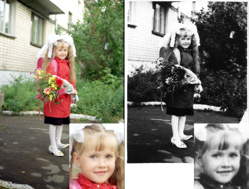

Не помню в какой ветке, было обсуждение про печать с цветной пленки на ч/б бумагу.
Так же говорили, что теряется контраст, а у меня как раз контрастная бумага. Вот и решили с дочкой попробовать.
Пока делали пробы, выяснилось, что снимать надо на почти самой открытой диафрагме, т.к. привычная максимально закрытая диафрагма ничего не дала (почти). То есть время надо увеличивать. Время выбрали где-то 8 секунд.
Бумага и реактивы - все тоже самое. Результат - резкости нет. Может не попали просто. Еще тут целый день думал, что напечатал зеркально, т.к. на оригинальном скане все наоборот, но присмотревшись к надписям на рюкзаке понял, что я просто не отразил скан, так что напечатано правильно. Но резкозти нет ((
Дочке понравилось, только расстроилась, что весь процесс печати не смогла запомнить. Бабушке тоже понравилось. Мама спросила "у нас теперь все фотографии черно-белые будут?".
Глянцевал на стекле от книжной полки. Подготавливал: сначала помыл, потом ацетон с воском. Отпечаток в соде. За 3 часа высохло. Глянец почти идеальный. В руках конечно совсем по другому, чем скан: на скане серее, поэтому немного подкрутил уровни.
сравнение.jpg [ 130.4 КБ | Просмотров: 5597 ]

похоже просто не в фокусе отпечаток
хотя индустар 96у на открытой даст тот же эффект
