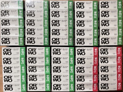

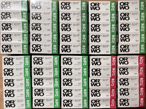

Сообщения: 5745
всё в порядке, охотно, без проблем.
светочувствительность ISO-50/ DIN-18°
почитайте к примеру Шкалы светочувствительности
там всё подробно описано.
в данном случае,
если T25-L экспонировалась как ISO-50,
то в Кодак Д-76, 1+0 (т.е. без разбавления), при +20°C
её нужно проявлять около 02:00 Min.
время проявки рассчитывалось для плавной агитации,
через каждую 1 минуту.
p.s. пример немецкого института по стандартизации:
ORWO NP20 - DIN-20°/ ISO-80
ORWO NP22 - DIN-22°/ ISO-125
ORWO NP27 - DIN-27°/ ISO-400
s-l1600.JPG [ 275.95 КБ | Просмотров: 5786 ]
