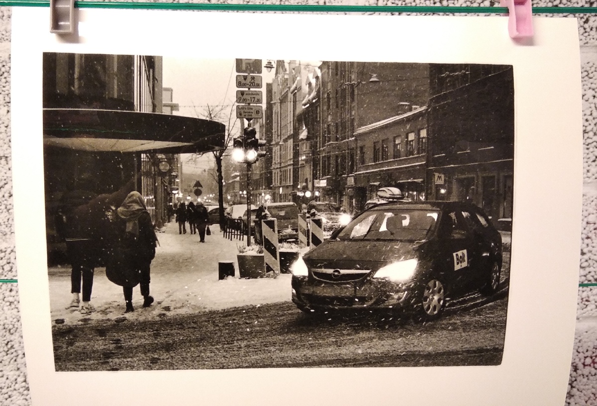

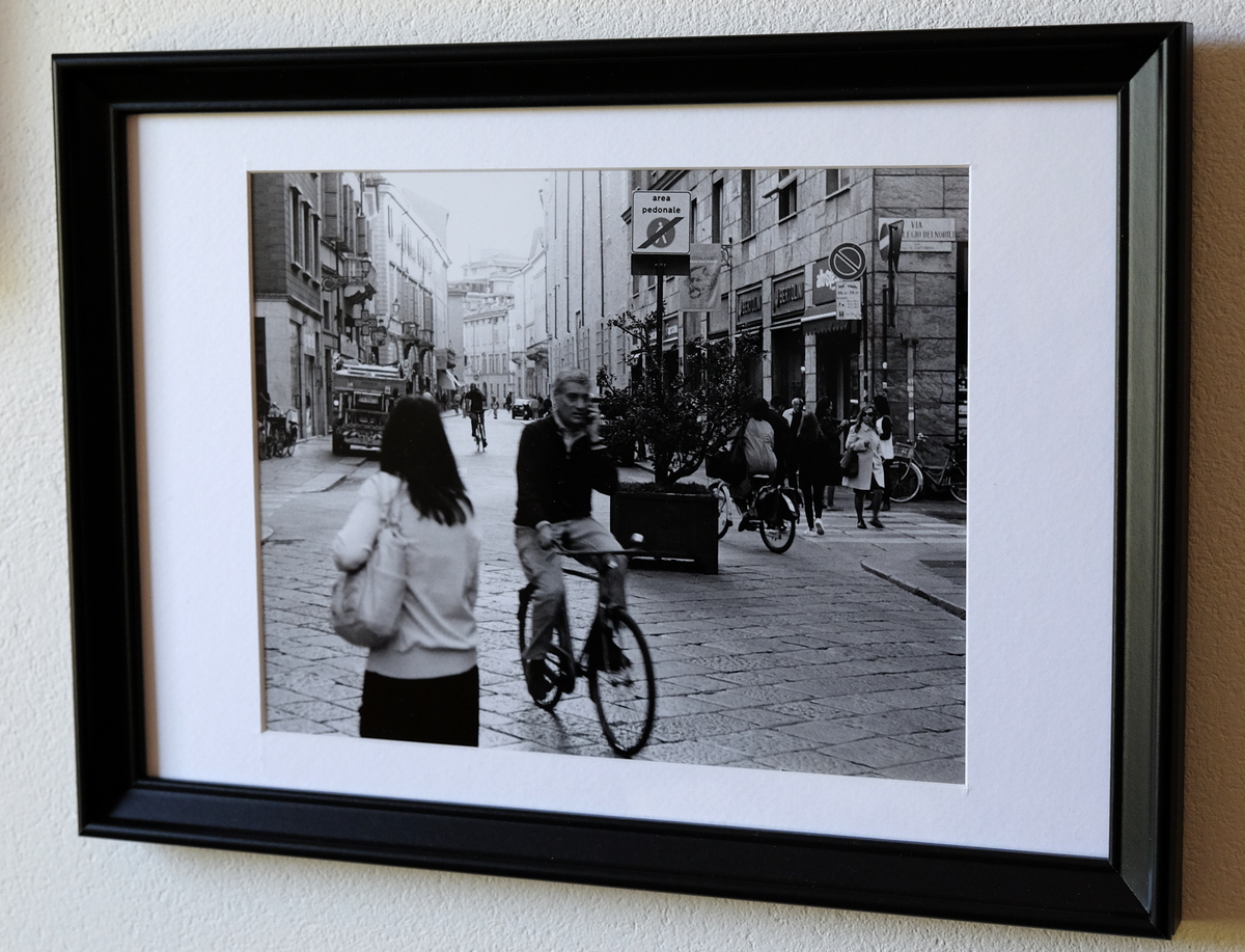

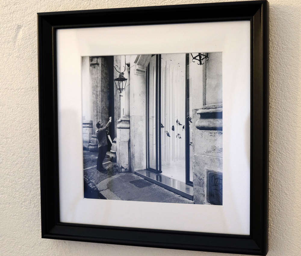

СообщениеДобавлено: 08 июн 2023, 13:37  Заголовок сообщения:
Сообщения: 4367

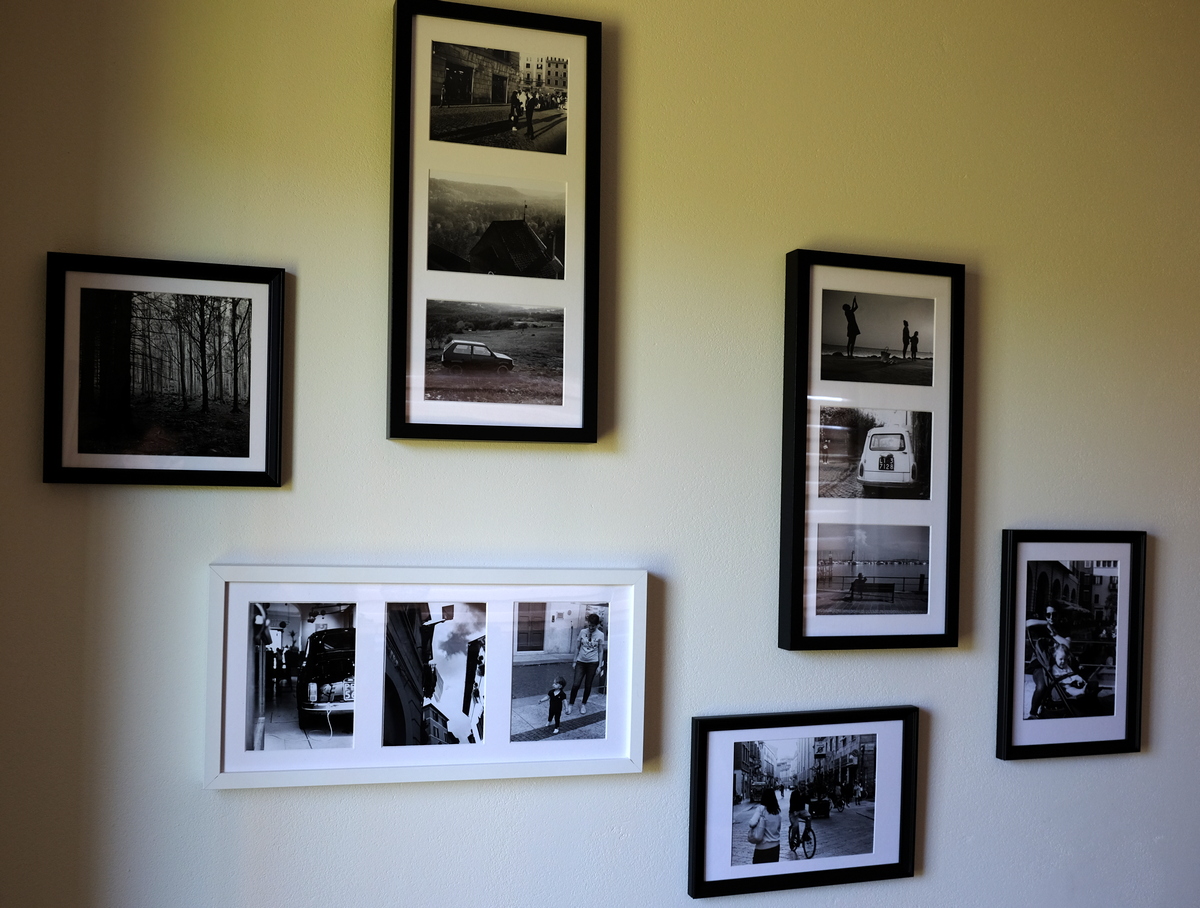

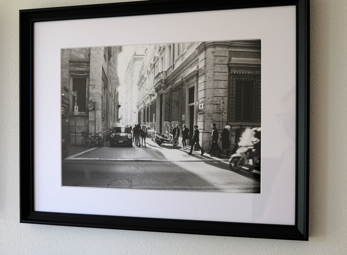

рамки от икея, их же паспарту подрезал под нужный размер
DSCF9348.JPG [ 471.66 КБ | Просмотров: 10030 ]
DSCF9351.JPG [ 595.87 КБ | Просмотров: 10030 ]
DSCF9350.JPG [ 551.47 КБ | Просмотров: 10030 ]

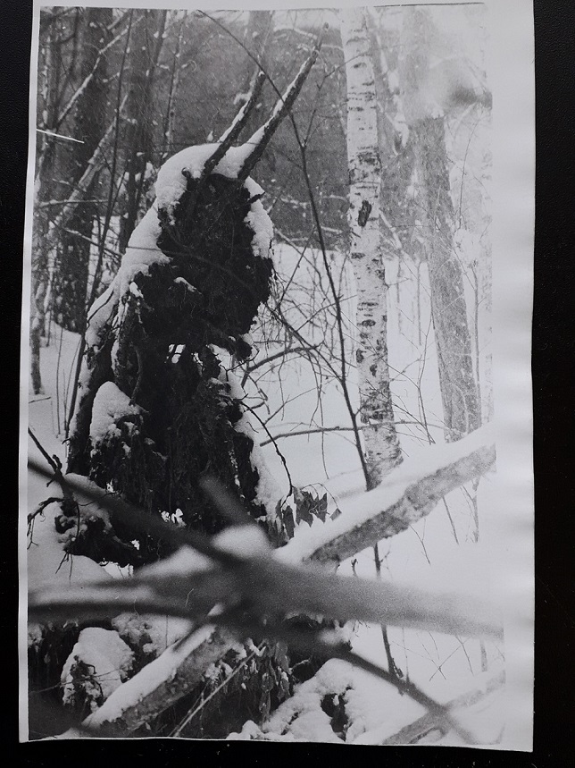

Иду как-то по окрестным лесам. Чую на себе пристальный взгляд - иду себе мимо. Ушёл уже далеко - пришлось вернуться. А он мне: "Ну, чо пришёл?" Зенит-19. Гранит-11. F=80мм. f11, 1/125. Плёнка Ilford PAN 400. Фотоувеличитель УПА-725. Вега-11У. Славич Унибром БП 160.
Чо пришёл.jpg [ 235.91 КБ | Просмотров: 10013 ]

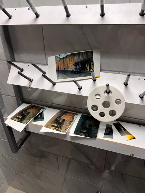

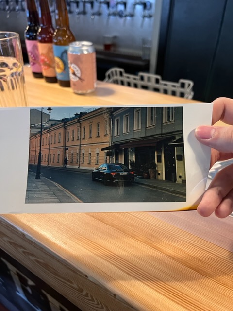

Потихоньку экспериментируем с цветной печатью в университетской фотолаборатории. Увеличитель Дон-110, объектив el-nikkor 50 2.8, бумага kodak. Конденсор, по-хорошему, разобрать и хорошенечко протереть…
IMG_2715.jpeg [ 86.99 КБ | Просмотров: 9682 ]
IMG_2716.jpeg [ 104.66 КБ | Просмотров: 9682 ]

Цветная печать, это да...
Я не смог. :roll:

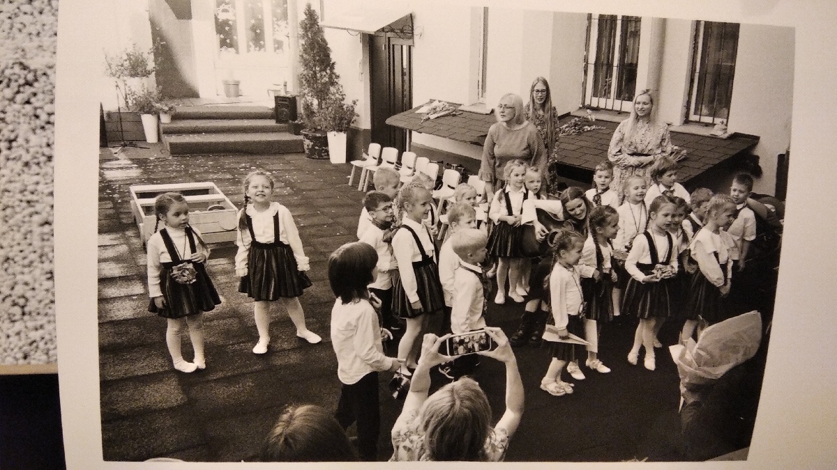

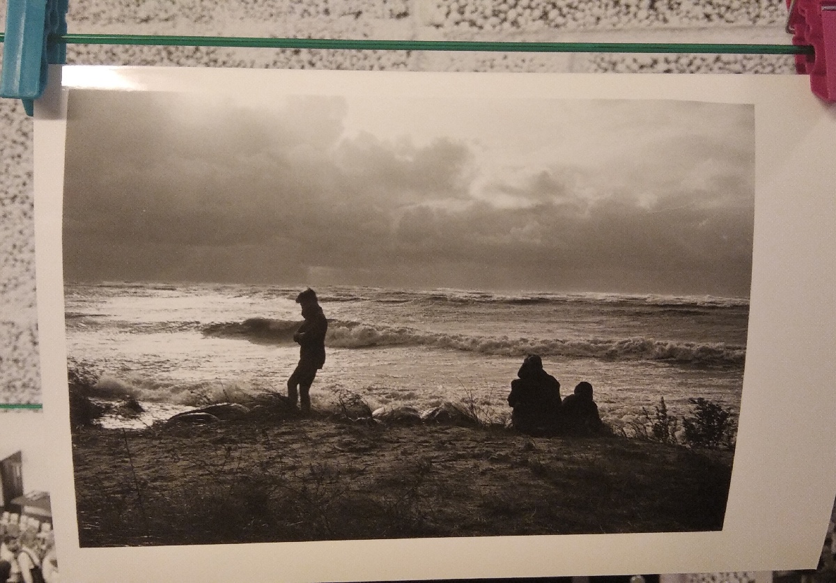

Открыл сезон)
Дети с мыльницы рс 35, удивлен даже! машина с никкормата +50-2.
Море с zi sw 35-2.8
Дорежу по размеру паспарту из готовой икеевской рамки и готово!
Бумага ilford rc warmtone, 20*25
20231114_224939.jpg [ 372.66 КБ | Просмотров: 8174 ]
20231114_174937.jpg [ 365 КБ | Просмотров: 8245 ]
20231114_175119.jpg [ 375.33 КБ | Просмотров: 8245 ]

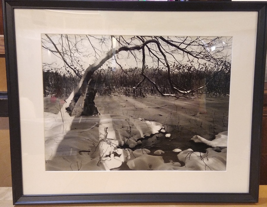

30*40 Ilford MGRC с м mamiya 645, скан в галерее есть.
IMG_20240117_212057_(900_x_700_пиксель).jpg [ 186.44 КБ | Просмотров: 5604 ]
СообщениеДобавлено: 18 янв 2024, 03:20  Заголовок сообщения:
Сообщения: 2031
Классные! :beer:
СообщениеДобавлено: 18 янв 2024, 10:37  Заголовок сообщения:
Сообщения: 4367
Dupon, спасибо! )
Раньше печатал такой размер, но не обрамлял. Когда в паспарту вклеил, обнаружил, что сам отпечаток на таком размере не гладкий и ровный, как на меньших размерах, а уже слегка коробится. Вспомнил, что у Адамса описано приклеивание термическим способом, кажется без клея, более толстой подложки на баритовые отпечатки. Каширование. https://youtu.be/-2PSskKSSmI?si=t4u6OHIzklt7XTqn Кто-то сталкивался? Интересно, на пластик тоже можно? Можно ли более простым способом, не покупая полиграфического оборудования, дома?
