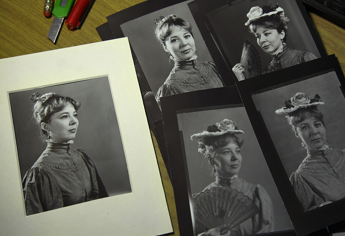

Контакты 9х12 и 4х5"

p.s. чем клеили?
СообщениеДобавлено: 17 мар 2023, 12:41  Заголовок сообщения:
Сообщения: 4517
Откуда: Москва-Жижица
Прорезное паспарту

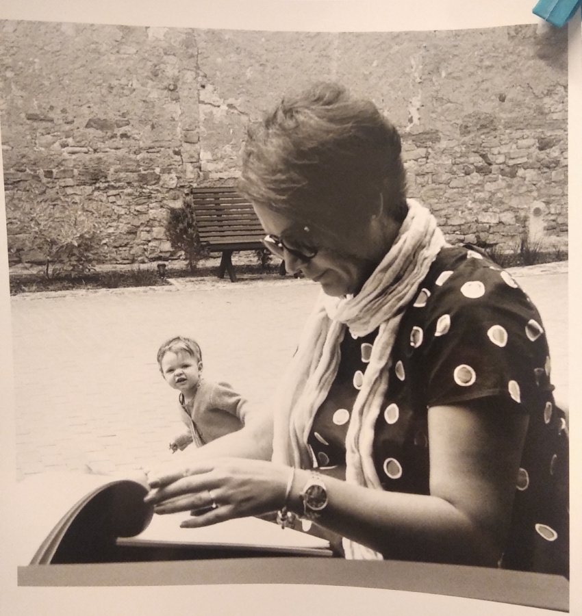

Опробовал Ilford Warmtone, печатал под икеевскую рамку с вырезом под паспарту 18.5*18.5. Оттенок уже сам по себе теплый, захотелось затонировать селеном. Имеется бутылочка моерш концентрата. Почитал, посмотрел видео. Все экспериментально, и концентрация, и время выдержки. Дальше. Штука ядовитая, как понял. В мануале указано, потом жидкость сдавать в утилизацию. Пока не выяснил, куда. В общем с селеновым тонированием надо еще разобраться.

интересное всё вышло - и фото, и цвет

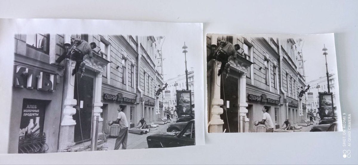

СА - 9х12, 12х18 и 18х24 - несколько фото (отпечатано больше, около 30 шт. )
Берёзка картон нормальная 1989 г., Славич
Бромпортрет 80, 2006 г., картон, полумягкая, тоже то Славича
Проявитель СТ1 советский
Бромпортрет, как новый, чувствительность в несколько раз (примерно в три) ниже, чем у Берёзки
на Берёзке вуаль (особенно, если передержать в проявителе, но если чуть переэкспонировать и вытаскивать немного раньше положенного , то нормально)

С бумагой Фотекс-1 не работали?
Пробую делать первые пробные отпечатки, этот Фотекс-1 без вуали , но не дает контраста и черного, зато довольно чувствительный (на три стопа от униброма).
Проявляю в Ст-1 1:1 2 мин
(Фотекс-1 слева, Унибром справа)
1_2_print.jpg [ 117.74 КБ | Просмотров: 7603 ]
Фотекса не припомню, вроде не попадалась, по крайней мере, в последнее время.
Я вообще больше по классике - Унибром, Бромпортрет, Бромэкспресс. Желательно Славич.
Берёзку вот тоже беру (картон), хотя её уже без вуали и нет (просрочки). Незнакомые названия обхожу стороной.
А что контраста нету у Фотекса, так это хорошо - пригодится для контрастных негативов.
И тон интересный - холодный.
Вообще можно погуглить, уверен - кто-то обязательно где-то отписался по свойствам и особенностям.
