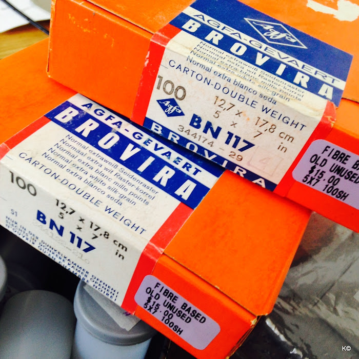

В продолжение про старую.
Не пробовал баритовую ни разу. И тут, в одном замечательном магазине сказали что вот вот стикеры клеят на старую.
Сегодня заехал, она очень старая. Лет тридцать, сказали, а то и больше. Немецкая Агфа.
На такой старой я ещё не печатал.
Буду пробовать. Сказали что фиксировать как обычно, а промывать аж полчаса. Жуть как долго!

Печатаю на такой 78 года, шикарная бумага!

СообщениеДобавлено: 27 фев 2015, 23:32  Заголовок сообщения:
Сообщения: 1299
У меня грейд 3 и грейд 5.
Грейд 5 - печатается отлично, грейд 3 стал немного мягче (также, как грейд 1-2 на мультиконтрасте) и слегка вуалит.
Если печатать без бензотриазола, то бумага с кремовым оттенком, если добавить бензотриазол, то бумаги становятся белее и на грейд-3 пропадает вуаль (пробовал 1 раз, добавлял четверть чайной ложки на литр проявителя, время экспозиции увеличилось примерно втрое).

СообщениеДобавлено: 27 фев 2015, 23:45  Заголовок сообщения:
Спасибо! Мне достался 4 и 2. Сказали что 2 нормально, а 4 для старых неплотных негативов.
Бензотриазола не имею в наличии.
А в холодильнике имеет смысл её хранить если окажется рабочей? Часто не получится на неё печатать, вода дорогая.
На сайте одном прочитал что можно укоротить промывку если в растворе соды после фиксажа купнуть.

Есть специальный Ильфордовский "промывщик" для барита, 30 секунд до него, потом в нём и потом 5 мин в проточной воде

Для сокращения расхода воды можно промывать не в проточной воде, а в 5..6 сменах воды в тазике. Чтобы обеспечить вымывание тиосульфата можно поднять температуру промывной воды в разумных пределах (35..40°C), т.к. современные фотобумаги, как правило хорошо задублены, и эмульсия с них не сползает, как на "Самшите" 80-х годов :cry: .
Для ускорения промывки, в первую смену воды можно добавить обычную питьевую соду (двууглекислый натрий) в количестве 40..60г/л.

СообщениеДобавлено: 28 фев 2015, 19:21  Заголовок сообщения:
Лимитов нет, но на стольник в месяц за воду с баритовой можно наскочить.
Вчера же и отпечатал. Ту которая 2. Вуали нет. Пойду посмотрю как там отпечатки под прессом.
