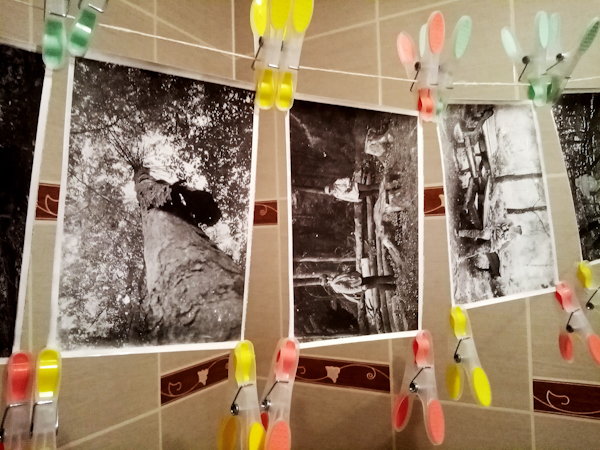

СообщениеДобавлено: 04 дек 2022, 04:25  Заголовок сообщения:
Сообщения: 5734

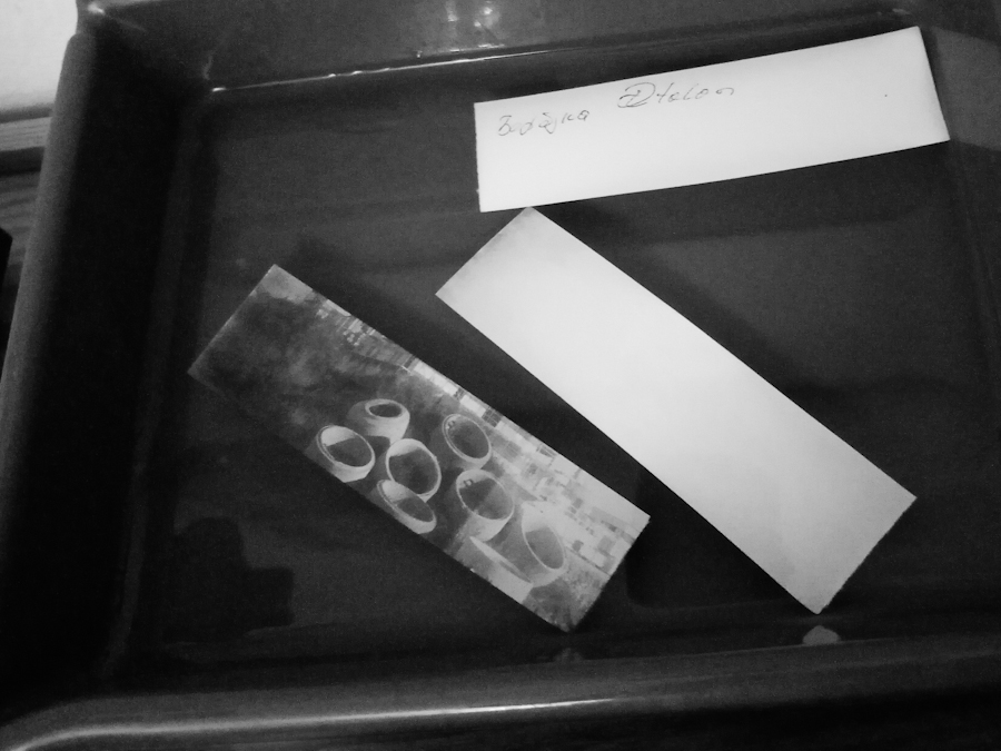

вот на "березку" 90 года
немного вуали, а куда же без неё
001.JPG [ 300.16 КБ | Просмотров: 5732 ]

Ilford rc 20*25

СообщениеДобавлено: 04 дек 2022, 12:39  Заголовок сообщения:
Сообщения: 5734
ночью спокойнее
как вы сушите фотографии на "бумажном" носителе?
мне всё глянцеватель не попадется, а на стекло накатывать неудобно.
вот, вешаю пока на прищепки :hihi:
СообщениеДобавлено: 04 дек 2022, 12:50  Заголовок сообщения:
Сообщения: 4329
Баритовую лет..дцать не печатал. Читал про способ прокладывать безкислотными бумажными промокашками и зажимать пачку в пресс. Правда встает проблема с этими промокашками. У нас в лучшем магазине бумаги таких нет. Или термопресс, можно недорого у вас найти
СообщениеДобавлено: 05 дек 2022, 16:29  Заголовок сообщения:
Если бумага на тонкой основе, то глянцеватель не выход, края получаются волнистые, я как ни пытался 24х30 на глянцевателе высушить, так и не смог добиться хорошего результата.
А вот накатка на оргстекло давала хороший результат.
Сейчас сушу так: сначала промакиваю до полусухого состояния чистыми вафельными полотенцами (махровые полотенца не подходят) или другой тканью, которая не оставляет ворсинок. Потом прокладываю каждый отпечаток чистой толстой писчей бумагой в 2 слоя, делаю стопочку, обычно 5-7 отпечатков и под пресс. Далее меняю писчую бумагу раза 3. Самая главная первая смена бумаги, которая вбирает в себя основную влагу, обычно через час-полтора. Следующие смены не так критично по времени. Потом, когда отпечатки на ощупь уже сухие, вынимаю все прокладки и просто под пресс. В качестве пресса у меня тяжелая кадрирующая рамка 30х40 или стопка листов ДВП напиленных 30х40.
Довольно муторно, но это пока что у меня единственный рабочий способ выровнять тонкую бумагу.
С картоном все на порядок проще.

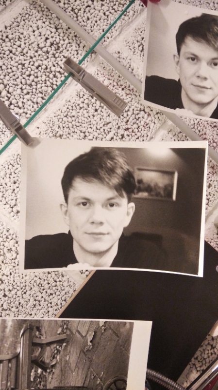

Ilford rc 12*17
Rc 20*25

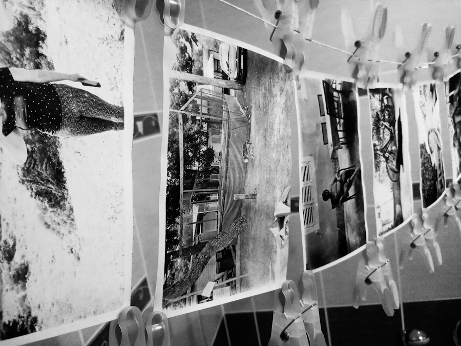

СообщениеДобавлено: 10 дек 2022, 08:55  Заголовок сообщения:
Сообщения: 5734
не спится...
снова немного печатал :)
001.JPG [ 322.03 КБ | Просмотров: 5422 ]
002.JPG [ 427.34 КБ | Просмотров: 5422 ]

СообщениеДобавлено: 10 дек 2022, 09:06  Заголовок сообщения:
Сообщения: 5734
после первых тестов добавил на 500 мл ADOTOL 5 гр Калиумбромид-а
"берёзка" ожила, как по мне
003.JPG [ 428.75 КБ | Просмотров: 5421 ]
004.JPG [ 421.73 КБ | Просмотров: 5421 ]
005.JPG [ 371.43 КБ | Просмотров: 5421 ]
СообщениеДобавлено: 10 дек 2022, 09:09  Заголовок сообщения:
Сообщения: 23694
А что не так было с берёзкой? Мягкая? Или вуаль от времени?
СообщениеДобавлено: 10 дек 2022, 09:12  Заголовок сообщения:
Сообщения: 5734
ну она в 90 просрочилась и теперь толстая вуаль

ну она в 90 абгеляуфен и теперь толстая вуаль
Вообще березка одна из моих нелюбимых бумаг была, даже если новая. Хотя на портреты нормально вроде было - мягенько. Но добиться нормального чёрного и белого с ней не получалось.
