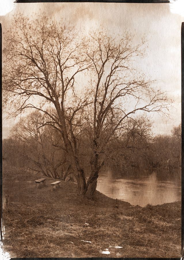

СообщениеДобавлено: 05 май 2022, 07:46  Заголовок сообщения:
6CCBA846-D1C5-4F3D-8020-67A1CD4A09AB.jpeg [ 143 КБ | Просмотров: 7044 ]
Контактная печать 13*18, вандейк на акварельной бумаге.

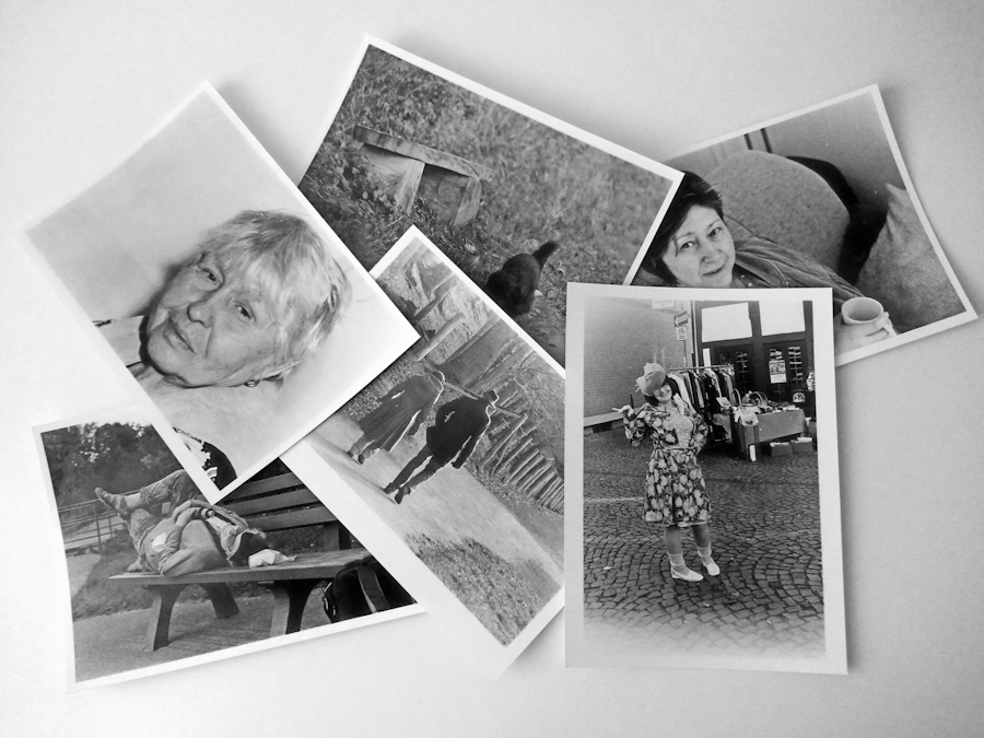

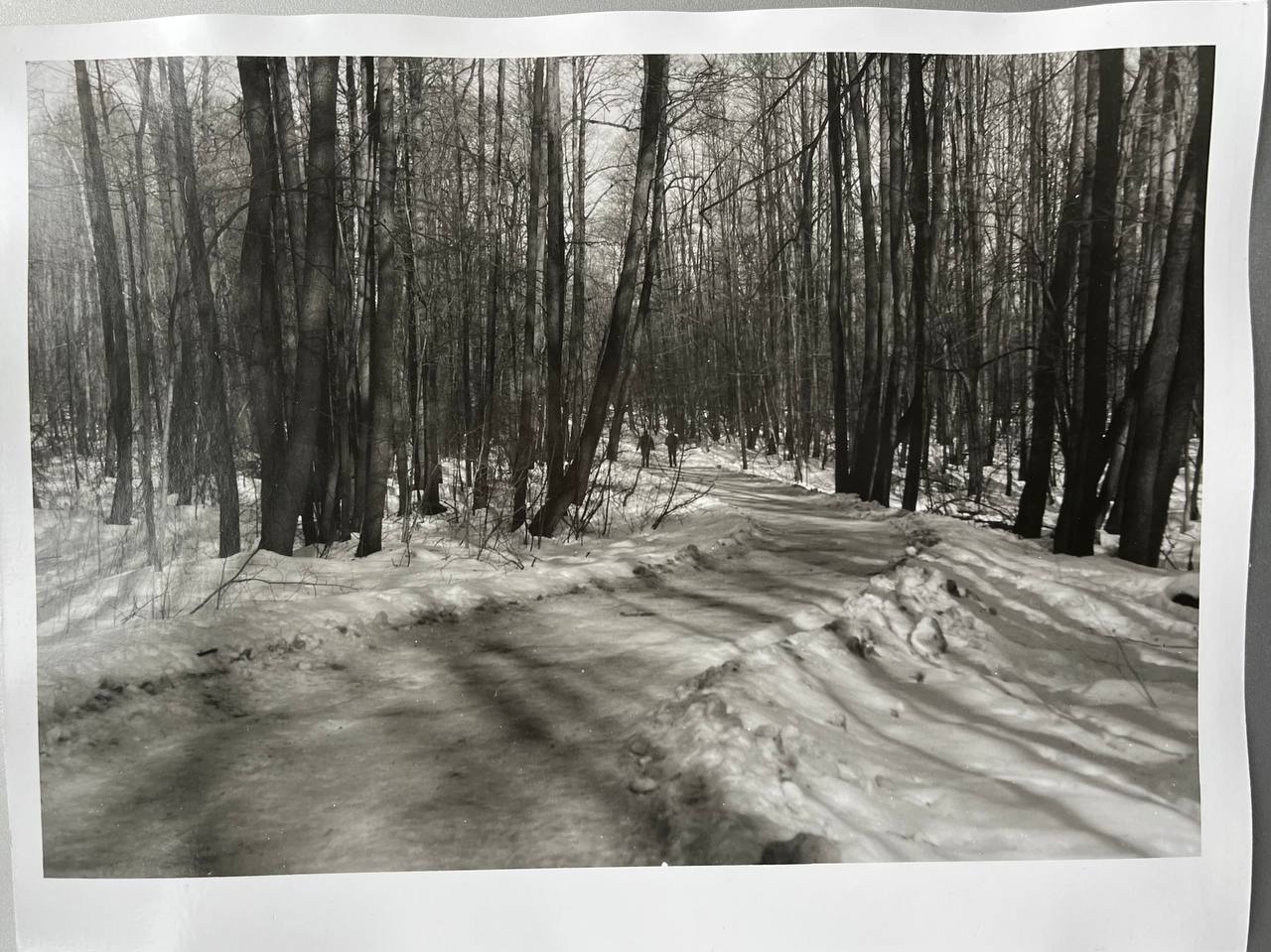

СообщениеДобавлено: 09 май 2022, 19:52  Заголовок сообщения:
Сообщения: 5752
Получилось как получилось
FOMA Fomaspeed N 311
12,7x17,8 CM
Gradation: Normal
001.JPG [ 370.2 КБ | Просмотров: 6572 ]
СообщениеДобавлено: 09 май 2022, 19:53  Заголовок сообщения:
Сообщения: 5752
пришли три "березка" 18Х24 (25 листов)
нужно придумать, что с ней делать
002.JPG [ 403.14 КБ | Просмотров: 6572 ]

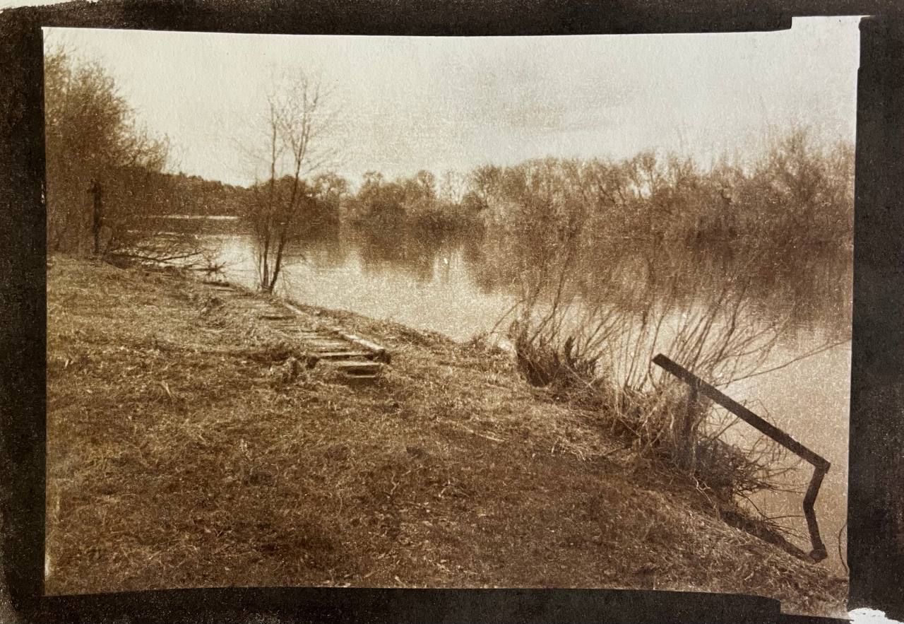

3E0E3D84-5E2E-4F31-B2CF-4FF35E55D3C5.jpeg [ 210.21 КБ | Просмотров: 6441 ]
Вандейк на бамбуковой бумаге Hahnemuelle

FOMAspeed n311 , они всё мультигрейд , не нормал ?
СообщениеДобавлено: 10 май 2022, 23:12  Заголовок сообщения:
Сообщения: 5752
alle: FOMASPEED N311 NORMAL
мне кажется, очень хорошая для СА :rock:
